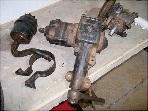

    Amigos, boa noite. Segue imagem das peças que comprei para o upgrade da PANDORA! Aproveitei a oportunidade e me antecipei, mesmo sem poder $$$... Paguei R$ 300,00 no conjunto! Assim que instalar, divulgo aqui o passo a passo! Tanto a bomba quanto a caixa são da marca ZF. Tenho uma dúvida, a bomba tem pressão declarada em sua plaqueta de 42 BAR. Acham suficiente para funcionar na Bandeirante? Ela funciona no Opala...

    Opa, eu instalei um conjunto desse na minha antiga Band. Não lembro a pressão da bomba, o conjunto que coloquei era do opala 6 cilindros.
    Vamos as dicas:
    Quando montar a mangueira não utilize o redutor que vai no meio (no caso da mangueira original do opala), faça uma mangueira nova direto da bomba para o setor, isso ajuda muito.
    Você terá problema para alinhar a bomba na polia, na minha eu criei um suporte utilizando como base o original MB, o problema é o pescoço da bomba, muito curto.
    Para facilitar o alinhamento da bomba procure a polia da bomba d'água de 4 canais.
    Uma ultima dica, quando for colocar o setor no local alinhe o máximo possível o entalhado do setor com a coluna de direção, deixe ele inclinado (no opala ele trabalha inclinado), fuja da tentação de deixar o setor na horizontal.
    Boa sorte na empreitada, esta ficando bom.

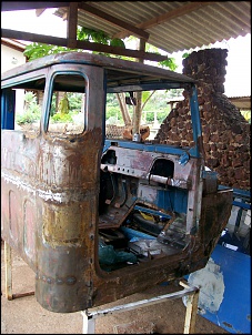

    Mais fotos!
    Pois é amigos, segue mais uma etapa. Terminei de fazer a solda entre o painel traseiro (curvão) e o caixote de baixo. Menos um lugar para entrar e acumular água. E estou pensando em fazer isso com o teto e o quadro do parabrisa. Ou seja, fazer da cabine um "monobloco".
    Como se trata de uma reforma total, a idéia não é deixar original, mas sim pronta para o uso diário e passeio. Acho que conseguirei trazer um pouco mais de conforto com melhor vedação, assim como menos manutenção, soldando as latas.
    Pela idade das peças (latarias), acho que daria uma sobrevida a elas e caso necessitasse uma reforma em breve (daqui uns 10 ou mais anos), trocaria logo a cabine, talvez para uma de fibra.
    Na foto horizontal (paisagem), notem a quantidade de cores que esta cabine já teve (vermelho, verde e azul). Se eu conseguir uma vaga e um preço justo aqui perto, darei um jato de areia antes de tratar a lata e pintar. Fotos abaixo.

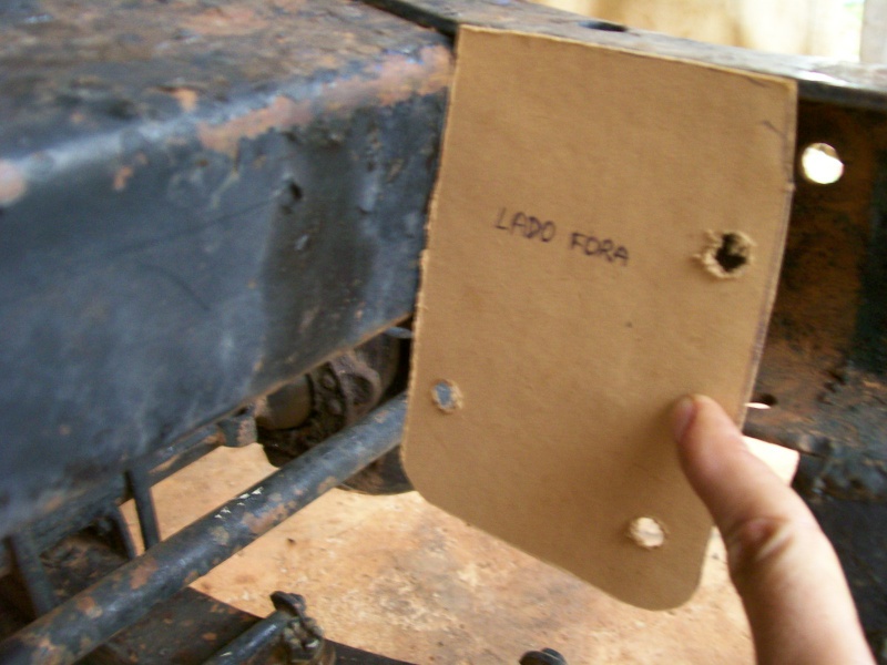

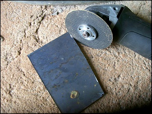

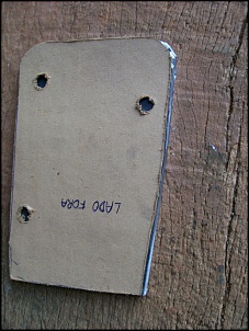

    Enquanto isso vou adiantando outras coisas. Hoje foi a vez da direção hidráulica. Já tinha comprado o kit do opala, como postado anteriormente, e chegou a hora de fazer o molde e adaptá-la. Comprei uma chapa de aço com 6mm de espessura para tanto.
    Ainda não cheguei ao final, pois falta furar a chapa (onde os parafusos passarão) e dar um acabamento nas quinas vivas para que possa soldá-la na posição definitiva. E uma coisa que aprendi em adaptação: nunca começar e terminar uma adaptação no mesmo dia. Sempre surgem idéias, sugestões. Deixa a cabeça trabalhar para evitar desfazer no futuro algo já feito.
    O molde eu scaneei e coloquei as medidas para, caso alguém se interesse nesta adaptação, imprimir e já ter o molde correto. Como não sei se a imagem scaneada, ao ser impressa fica com o tamanho original, coloquei as medidas para que possam conferir isto e evitar dores de cabeça.

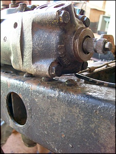

    Seguem também as fotos, tomando a liberdade de "copiar" duas fotos de outro tópico aqui do fórum que mostram a caixa já instalada (http://www.4x4brasil.com.br/forum/to...-pra-band.html (Direção hidráulica pra band .)) para ilustrar o objetivo final desta empreitada!
    Mais uma vez obrigado pela torcida e visitas ao tópico!

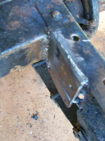

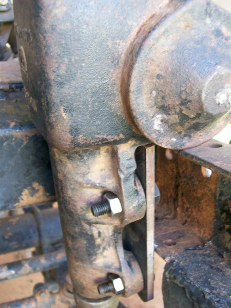

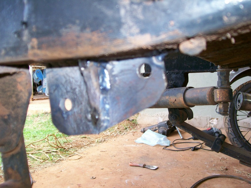

    envio abaixo o término de instalação física da caixa de direção. Ainda falta ligar as mangueiras, adaptar a bomba no sistema de correias do motor e colocar a coluna de direção, que será uma das últimas tarefas da reforma da Pandora.
    Com o pedaço moldado em aço e já com os furos feitos, prendi o mesmo à caixa e encostei onde seria o local definitivo para soldar. Daí pinguei com solda nas extremidades para firmar a chapa e evitar empenaduras. Após retirei a caixa, deixando apenas a placa de aço já levemente soldada ao chassi. Daí sim terminei os cordões de solda.
    Fiz por baixo uma mão francesa para firmar evitar oscilação da chapa quando a caixa de direção fizer força. Espero que seja útil a quem esteja na mesma labuta que eu.
