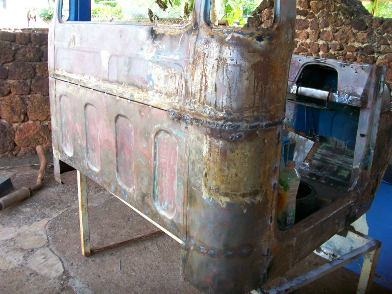

    Levei a cabine até um latoeiro para soldar em alguns pontos com a solda oxigênio e reparar algumas partes de lata muito fina que estavam podres. Como tinha falado alguns dias atrás aqui no tópico, achei por bem soldar o painel traseiro da cabine no caixote.
    Na lista dos Toyoteiros aqui da minha região no whatsapp havia um colega vendendo um jogo de pneus aro 16 usados, arrematei por 350 reais. Ainda devo rodar uns 25 mil kms. Não é o ideal, mas ao menos tenho borracha para passar na vistoria, circular, movimentar a toyota na garagem (que está sobre cavaletes) até conseguir fôlego para troca total daqui um tempo.
    Estou ajeitando a cabine aos poucos, fazendo as soldas com muito cuidado. Tem muito detalhe que consome muito tempo. Mas devagar vou caminhando...

    1 Anexo(s)
    Raphael,
    O trabalho na cabine vinha sendo feito com as peças separadas (caixote, curvões e teto).
    Agora, pelas fotos, fiquei com a impressão que o curvão foi soldado no caixote.
    Não seria melhor manter as peças parafusadas?
    Anexo 521213

    valmirjunior
    vai transformar em monobloco, pelo menos não vai entrar agua neste local kkk.
  • 27/01/2016, 08:39
    Sergio c
    Postado originalmente por valmirjunior Ver Post
    Vai ter que passar um veda junta, pois a solda sempre fica com alguns furos heheheh
