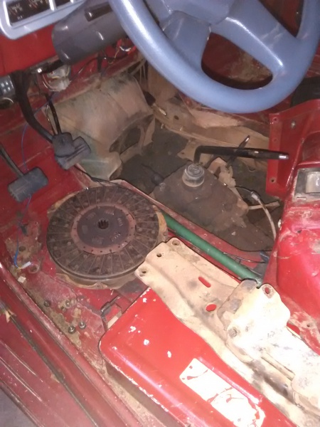

    Depois de consertar o eixo dianteiro e aproveitar a Band por menos de 24Hrs... Eis que fiquei empenhado.
    Podia ser caixa ou embreagem, eu engatava a marcha normal e ao soltar a embreagem devagar dava um barulho de metal esfregando horrível.
    Eis que tirei a caixa.
    E descobri que foi mesmo a embreagem. Conforme conversei na autorizada da Toyota, foi devido ao desgaste normal. As molas estavam bem cansadas do disco criando uma folga e simplesmente internamente no disco degolou o centro onde pega o eixo piloto com o apoio das molas conforme marcado na foto...
    Me falaram também que isso é comum, caso aconteça com alguém, não se apavore achando que foi a caixa.

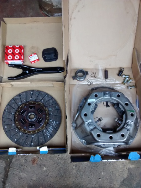

    Bom comprei o Kit completo aqui em Porto Alegre mesmo e num dia bem pegado consegui montar tudo de volta. Preço: 1200,00 (disco, prensa, rolamento embreagem, suporte rolamento com travas, garfo, pino do garfo, guarda-pó do garfo, rolamento do piloto, e os quatro parafusos prisioneiros do tambor do freio de mão.
    Band montada, até agora tudo bem e que não me dê mais sustos.

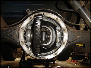

    Bom dia amigo, minha Band quebrou a ponta de eixo andando no asfalto, quebrou so aquela pontinha onde vai a trava -dsc_8474.jpgpois ela é uma Band 82 com aquele tipo de diferencial ainda, minha duvida é a seguinte, comprei outra ponta de eixo porem quando montei verifiquei q no centro do diferencial onde tem aquele incostos das pontas de eixo tinha muita folga-unnamed-8-.jpg comprei o incosto com o pino novo, mais a folga e a mesma, aquela folga q agente sente puxando o pneu pra dento e pra fora, isso é normal?

    Bom dia amigo, minha Band quebrou a ponta de eixo andando no asfalto, quebrou so aquela pontinha onde vai a trava pois ela é uma Band 82 com aquele tipo de diferencial ainda, minha duvida é a seguinte, comprei outra ponta de eixo porem quando montei verifiquei q no centro do diferencial onde tem aquele incostos das pontas de eixo tinha muita folga comprei o incosto com o pino novo, mais a folga e a mesma, aquela folga q agente sente puxando o pneu pra dento e pra fora, isso é normal?
    Bom dia Eder, a minha Band é do eixo mais moderno e flutuante na traseira e não tem essa tampa para acesso. O seu problema é no diferencial traseiro do tipo semi-flutuante né? Vamos esperar aparecer alguém que conheça, mas acredito que não poderia ter folga.

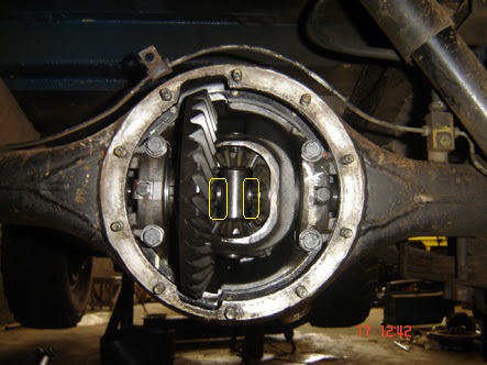

    Bom dia Diogo, é a minha é 82 daquelas q o q segura a roda é uma trava na ponta de eixo, olha foto onde fica a folga, mais o estranho e q comprei as peças novas e tem a mesma folga.-unnamed-9.jpg

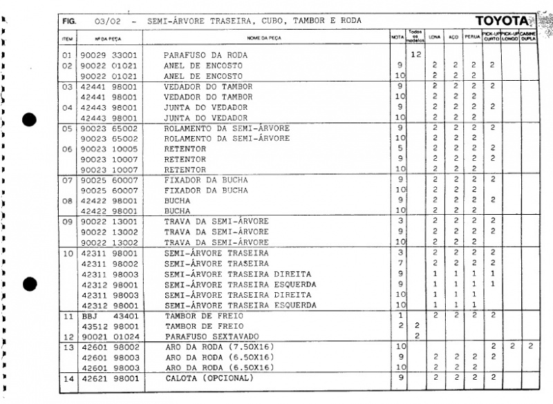

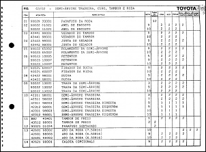

    Estava olhando o manual, nunca desmontei esse eixo. Vê se todos os itens no quadro vermelho estão de acordo com o seu na ordem de montagem.

    Esta tudo certinho, so essa folguinha que ñ sei se ela é normal, por esta tudo novo, mais obrigado pela força, abraço...
