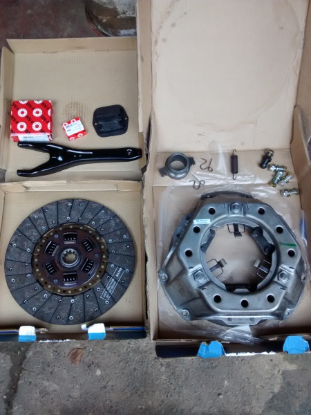

Bom comprei o Kit completo aqui em Porto Alegre mesmo e num dia bem pegado consegui montar tudo de volta. Preço: 1200,00 (disco, prensa, rolamento embreagem, suporte rolamento com travas, garfo, pino do garfo, guarda-pó do garfo, rolamento do piloto, e os quatro parafusos prisioneiros do tambor do freio de mão.

Band montada, até agora tudo bem e que não me dê mais sustos.

É manutenção normal da Band.
Você fez o certo, trocou o kit completo (incluindo o garfo).

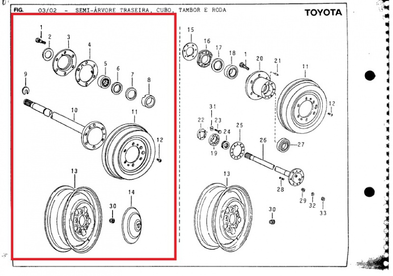

Bom dia amigo, minha Band quebrou a ponta de eixo andando no asfalto, quebrou so aquela pontinha onde vai a trava Anexo 507331pois ela é uma Band 82 com aquele tipo de diferencial ainda, minha duvida é a seguinte, comprei outra ponta de eixo porem quando montei verifiquei q no centro do diferencial onde tem aquele incostos das pontas de eixo tinha muita folgaAnexo 507332 comprei o incosto com o pino novo, mais a folga e a mesma, aquela folga q agente sente puxando o pneu pra dento e pra fora, isso é normal?
Bom dia Eder, a minha Band é do eixo mais moderno e flutuante na traseira e não tem essa tampa para acesso. O seu problema é no diferencial traseiro do tipo semi-flutuante né? Vamos esperar aparecer alguém que conheça, mas acredito que não poderia ter folga.
Um abraço.
Bom dia Diogo, é a minha é 82 daquelas q o q segura a roda é uma trava na ponta de eixo, olha foto onde fica a folga, mais o estranho e q comprei as peças novas e tem a mesma folga.Anexo 507351
Estava olhando o manual, nunca desmontei esse eixo. Vê se todos os itens no quadro vermelho estão de acordo com o seu na ordem de montagem.
