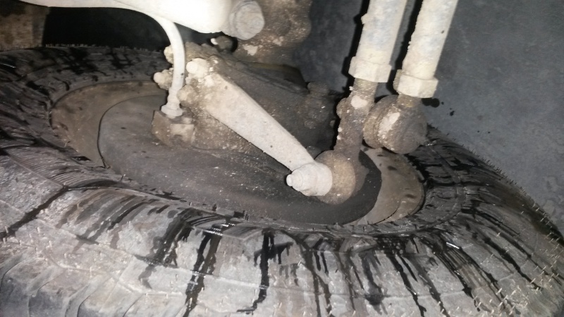

    Sim cara, preciso ouvir umas opiniões de uns camaradas que são mais familiarizados com Toyota. Ainda não tive ocasião de dar uma volta com eles pra ouvir opiniões mais embasadas..
    Ó, mas tem uma coisa que me preocupou ontem. A foto está uma perfeita bosta pois tirei no escuro com o celular, mas acredito que deve dar a idéia.
    Apenas na roda direita. Vem de onde esse óleo??
    Não sei se vai ser algo preocupante, mas em relação à dirigibilidade, informo que está perfeitamente normal e sem qualquer barulho ou instabilidade.

    Por outro lado penso se não deveria partir para rodas 15, já que parece ter muito mais opções de pneus..

    Citação Postado originalmente por Edelberto Ver Post
    aparentemente o cilindro está com vazamento.
    Pede para abrir e da uma olhada..
    Edelberto,
    Não creio que esse vazamento seja cilindro de freio, porque a roda está limpa por dentro, mas verifica se baixou o nível no reservatório de freio.
    Esse vazamento pode estar vindo do munhão. E pode acontecer por dois motivos principais:
    Primeiro, óleo passando do diferencial para o munhão, o feltro do munhão não dá conta do recado e acaba vazando.
    Segundo, feltro do munhão muito gasto e acaba vazando graxa e óleo.
    Obs: o feltro do munhão é aquele que fica em contato com a bolota do munhão fazendo a vedação de todo o sistema.
    Espero que fui claro!
    Abraço!

    Edelberto esse vazamento é do munhão, não lembro bem certo quais peças troquei quando comprei minha band estava igual, não foi caro para consertar, fala com o Paulo da Tropa4x4 e veja o kit de reparo para munhão, não é caro e resolve. Aproveita e dá uma olhada no óleo do diferencial se não baixou.
    Hehe Não digo por mal Denise. É que a gente se acostuma a ver pneus maiores que deixam o carro mais encorpado e impressionante, e aí sente falta. E claro, quando disse "encurta" foi no sentido de "não alonga", já que pneus maiores certamente são de praxe entre muitos usuários, e eu com certeza tenho um interesse no desempenho rodoviário onde alongar um pouco vale a pena..
    Ah, sobre o chacoalhamento, quero frisar que a minha percepção diz respeito exclusivamente à suspensão trepidando nas irregularidades e buracos! O motor Mercedes é uma DELÍCIA, o barulho é ótimo e não me incomodei nada com as vibrações relativas a ele. Só o que incomoda é justamente ele precisar estar girando no limite por horas seguidas, por falta de quinta..
    O freio de mão, bem, ele "existe", está ali e tal. Mas só de corpo presente como uma alavanca inútil, sua função de freio de estacionamento, no meu, não existe! Estacionar em ladeira e ligar o motor depois tem exigido algum raciocínio extra..
    Viu, mas isso de pneu estreito ir bem na lama, é consenso? Por que os trilheiros sempre fazem questão dos mais borrachudos e enormes pneus??
    Olá Edelberto,
    Como esclareceu o Fband, o mais provável é que seja o vazamento pelo munhão. Quanto ao freio de estacionamento, o original no meu entendimento, deixa a desejar. A minha Band é uma 1999 com freio a disco na dianteira e providenciei a compra de um Kit de freio de estacionamento a disco. Melhoria que valeu cada centavo.

    Citação Postado originalmente por Fband Ver Post
    Edelberto,
    Abraço!
    K
    é verdade.. Olhando a foto em um monitor maior realmente faz mais sentido ser do munhão
    abs
    antonio

    Isso aí. Meu mecânico de confiança deu uma olhada hoje. O vazamento ele também avaliou como sendo do munhão, e vai me indicar para quem pode fazer o serviço (ele entende mas não mexe com isso, a especialidade é outra).
    Em relação à Bandeirante e sua suspensão, na verdade ele acabou elogiando bastante! O barulhos que comento são só coisa de carroceria mesmo, e a dinâmica está como é pra ser!
    Uma coisa que estava me incomodando e hoje ele reparou: o pedal do acelerador estava mesmo muito baixo! Aquela peça que faz a alavanca puxando o cabo está meio fatigada e cedeu, então o pedal ficava muito baixo e não puxava totalmente, me impedindo de acelerar tudo o que teria direito!
    Mexemos um pouco e no que subiu o pedal já deu pra sentir diferença! Só nessa bobeira o motor já ficou parecendo bem mais cheio e forte.
    Ah, e a roda livre aparentemente vai justificar ser substituída!
    Como havia comentado, descobri ao me atolar que a dianteira não estava tracionando. Estava na reduzida e tudo, o cardã dianteiro girando (agora sem sair do lugar, pois estava preso na areia!!) e nada da roda mexer.. Como o procedimento estava todo correto, isolei a roda livre como a culpada.
    De fato, essa roda livre já estava meio suja, aparentando um vazamento. É exatamente a roda em que há o vazamento do munhão, não sei se pode haver relação entre uma coisa e outra!
