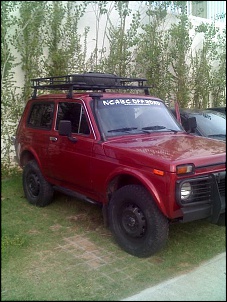

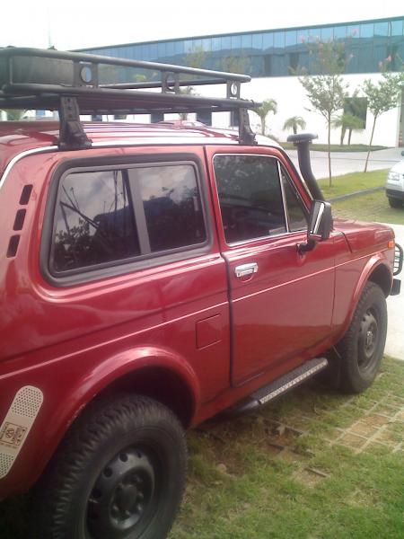

    Hoje demorei para postar por que fiquei correndo atras de um monte de coisas descobri que as duas baterias que havia na Niva nao estavam boa e hoje na hora que esta manobrando para dar ré de repente morre do nada e nunca mais pegooouuu.....blz la vem o eletrecista e descobriu que havia um xicote que acende a luz de ré que passa por baixo da M.Bison que estava descascado e com a vibração encostou na lata e pufff dois fusiveis para o saco mnais ja tudo resolvido, outra coisa que arrumei quem completasse o oleo do diferencial e aparentemente a 5º marcha nao escapa mais pelo menos aparentemente ainda nao testei ja que é dificil chegar a 5º mais blz
    segue entao algumas fotos da M.Bison
    Pedro realmente M.Bison vem do Mister Bison do street Fighter achei a Niva coma cara dele e ainda com a cor Grena combinou com a capa vermelha é isso ae !!! Meu Niva ROX!
    Miniaturas de Anexos Miniaturas de Anexos Comprei a minha Bison!-1019_182217.jpg   Comprei a minha Bison!-1019_182241.jpg   Comprei a minha Bison!-1019_182257.jpg

    Citação Postado originalmente por Revoltz Ver Post
    Sim sim eu moro ali na Vila haro entao passo direto na AV. SP na verdade onte eu tava voltando do eletrecista ali na nogueira padilha indo para a TV TEM
    Tá bonita a viatura
    Citação Postado originalmente por RChedidGarcia Ver Post
    Tá bonita a viatura
    Verdade!!!
    Dá hora!!!!
    Vidro corrediço, keko, snorkel, banco, rodorural.......
    Tem até bandaid!!!!
    Abraços!
    Fábio.
