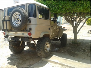

    Hoje fazendo uma inspeção no chassi da minha BAND encontrei trincas no chassi, não sei como corrigir estes problemas, estou com medo de levar em qualquer mecânico e fazerem soldas que comprometam o chassi. as trincas partem dos rebites que fixam o feixe de molas traseiro. Seguem fotos para os amigos me orientarem.
    Miniaturas de Anexos Miniaturas de Anexos Trinca no chassi-20141220_120032.jpg   Trinca no chassi-20141220_115705.jpg   Trinca no chassi-20141220_115715.jpg   Trinca no chassi-20141220_115600.jpg

    Vá até uma oficina que mexa com alinhamento de chassis de caminhões. Eles farão a solda!

    rfdex, valeu pela dica, estou no interior e por aqui não tem este tipo de oficina, mais vou esperar e buscar uma oficina que trabalhe chassi e ou molas. Valeu.

    Essas trincas parecem ser somente na chapa que "fecha o chassi", em "C", não é tão grave assim, mas vá até em uma oficina que mexa com chassi que eles farão o conserto.
    Se não achar por perto essas oficinas, solde com a MIG mas com uma amperagem baixa, pois os chassis são de aço não tão duros, para poderem trabalhar quando passa por lombadas, erosões, excesso de peso......

    Sergio , após sua dica, dei mais uma olhada na trinca e realmente é na chapa que fecha co chassi. Aqui onde moro não tem oficina especializada em chassi e ou molas, vou esperar (já que o problema não é serio) e quando tiver oportunidade levo em uma oficina especializada. Valeu pela dica.

    Se tiver alguem que saiba manusear bem uma maquina de solda e entenda de soldagem pode fazer o servico, nao necessitando uma oficina especializada, ja que por ai nao tem...

    Já que vc está com paciência, aproveite e dê uma melhorada no arqueamento dos feixes traseiros. Pela foto, percebe-se que os jumelos estão com angulos acima de 90º... A sua viatura deve pulando bastante.

    Realmente esta pulando bastante, pois estou até carregando um saco de areia para amenizar, valeu pela dica.
