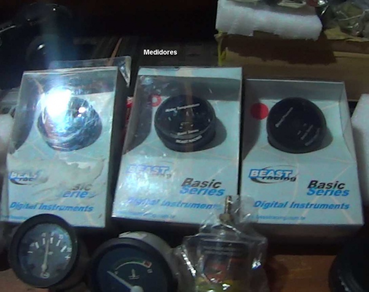

    Ainda na fase do circuito impresso. Estamos testando também com o sensor de uns medidores que tenho por aqui.
