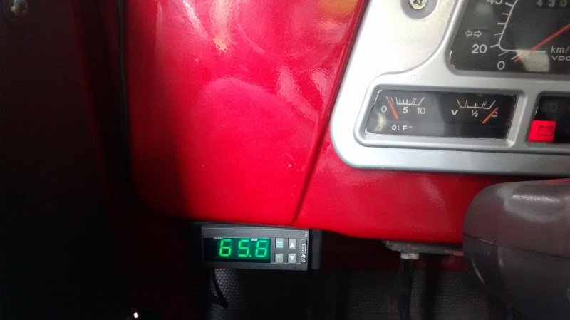

    Olá pessoal.
    Bom vou deixar também a minha adaptação, como trabalhei com automação industrial e na minha última empresa que trabalhei havia dando sopa um controlador de temperatura 12 Vdc acabei bolando uma maneira de ligar ele no carro, naquela época utilizei ele no meu Maverick e tinha a seguinte configuração de monitorar a temperatura da água e o próprio relé do controlador desligava e ligava uma ventoinha elétrica auxiliar.
    Hoje este controlador está instalado na minha Band e só para monitorar a temperatura, fiz em um cano de cobre da mesma bitola das mangueiras um suporte para o sensor de temperatura e consigo monitorar a quantos ºC passa a água neste ponto, até pensei em botar no lugar do sensor original mas deixei pois está funcionando.
    É um ótimo aparelho e fácil de instalar, tem esse no ML que é só outra marca muito boa por 145 reais, o meu é da marca Carel:
    Controlador De Temperatura N321 12 A 24 Vca/cc Novus - R$ 144,55 no MercadoLivre
    Segue fotos da instalação.
    Anexo 486484
    Anexo 486485
    Um abraço a todos.

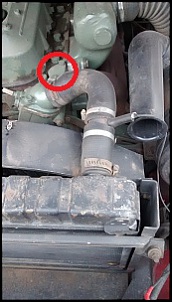

    Diogo, Bom dia!
    Se me permite o comentário, dependendo da sua proposta, não sei se esta é a melhor posição para instalação do sensor. Ele está entre a termostática e o radiador. A medição correta irá ocorrer apenas se a válvula abrir completamente (em dias quentes). Em dias frios (daí do sul) onde a termostática irá "modular" abrindo apenas o suficiente para manter a temperatura entre 80 e 90 ( temperatura normal de funcionamento conforme manual), acredito que vá indicar uma temperatura baixa, ou pelo menos mais baixa que a do motor.
    Se puder fazer o teste, e me retornar, eu agradeço.
    No ponto indicado acredito que vc veja a temperatura do fluido de arrefecimento do motor real.
    Este foi o ponto que meu mecânico me sugeriu e, onde pretendo instalar o meu.
    Abraço e tenha um excelente dia.
    Antonio

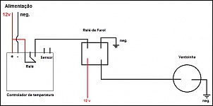

    Boa tarde.
    Bah desculpe a demora, mas fim de ano peguei a estrada de Band, fiz vários Km e muito barro e até atolei, mas bem vamos a tua pergunta.
    No meu Maverick usava o controlador ligado a um relé de farol, que por este ligava uma ventoinha elétrica de gol na frente do radiador, a original continuava no lugar dela, ficou uma de cada lado, a original puxando o vento da rua e a elétrica forçando mais ar contra o radiador.
    Fiz um pequeno desenho de como fiz a ligação elétrica que segue abaixo. Único detalhe importante é que o controlador tem que ter função para refrigeração (para geladeiras, freezer,frio) assim dá para configurar ele para ligar e desligar a ventoinha na hora que quiser. Vale a pena o investimento e com o tempo vai se achando a temperatura ideal de trabalho pela indicação digital.
    Monitoramento Adicional de Temperatura do Motor-controlador-de-temperatura.jpg
    Bom qualquer duvida estou a disposição.
    Abraço.
