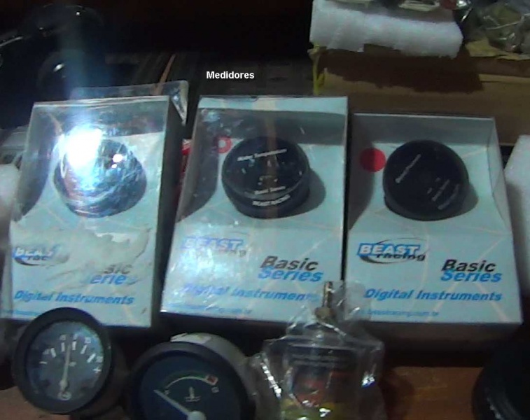

    PP5GAS
    1 Anexo(s)
    Postado originalmente por ROCKINRIO Ver Post
    Fala Sofiati,
    Novidades?
    Abs,
    Vitor.
    Ainda na fase do circuito impresso. Estamos testando também com o sensor de uns medidores que tenho por aqui.
    Anexo 486158

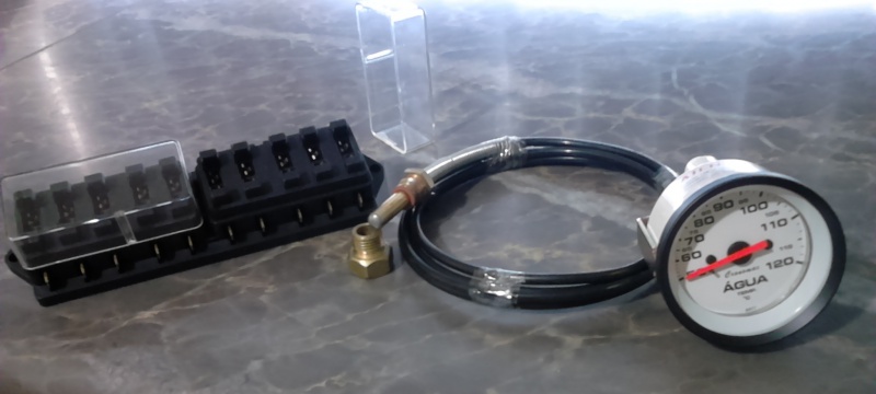

    hercilio.neto
    1 Anexo(s)
    No Intrépido eu tinha somente o medidor de mercúrio. De fato, transmite mais segurança.
    O medidor é esse aqui.
    Notem que tem um tipo de luva roscada (na foto está ao lado do sensor), mas não é redutora. Aparentemente só serve como prolongador(?!)
    Anexo 486414
