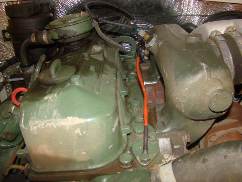

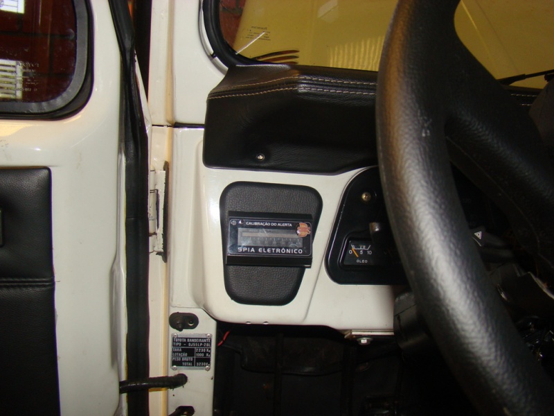

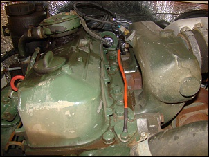

    Bom dia Zanella, um paliativo são os sensores de bloco de motor com alarme, para mim foi o que mais me ajudou em diversas vezes com um problema parecido com o seu, coloquei o que segue a imagem da Donatti (modelo antigo), há outros bem interessantes também até com sensor para ligar a ventoinha como o Julio fez. Mesmo de olho no marcardor, se não fosse o alarme meu motor certamente já teria ido embora.
    Esses tempos melhorou bem a questão da temperatura após trocar a tampa do radiador e colocar militec (não sei qual é que deu efeito ou se foram os dois juntos), também depois que mudei o caracol quente da turbina para .48, por não ficar mais com o pé no porão, praticamente até agora não acionou mais o alarme do sensor estabilizando bem a temperatura. Espero ter ajudado. Abraços. Menezes.
