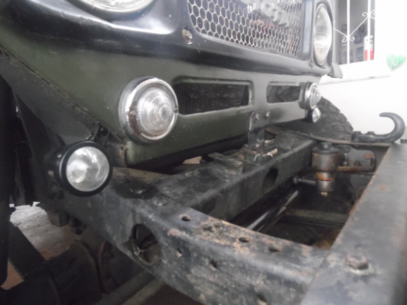

Denise, em algumas épocas do ano a serra de Petrópolis tem muita neblina, e a noite fica perigoso em algumas situações. Instalei faróis de neblina retangulares que tem duas lâmpadas de 55W cada e uma divisão com amarelo apontado para as laterais e branco para a frente. Eles ficam ligeiramente apontados para baixo e para fora, porque numa situação de neblina pesada você segue olhando a faixa pintada na lateral da estrada. Quando eu acendo eles a noite, apago o farol normal e a lanterna e sigo apenas com eles apontando para o chão. São faróis baratos e simples que eu instalei na parte de baixo dos paralamas dianteiros. Pode não ser uma posição ideal, mas eles funcionam na hora do vamos-ver. São certamente melhores que nada.
