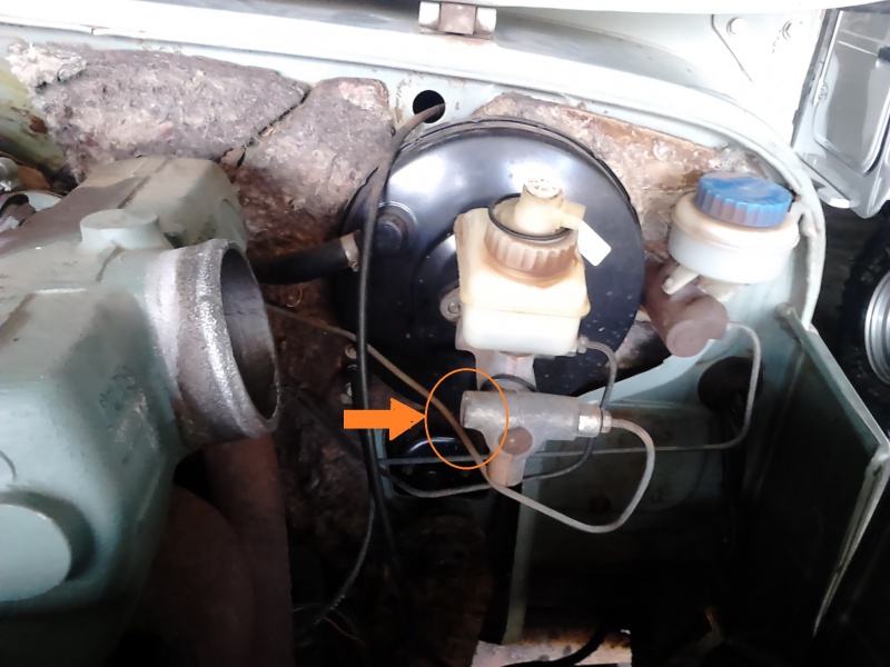

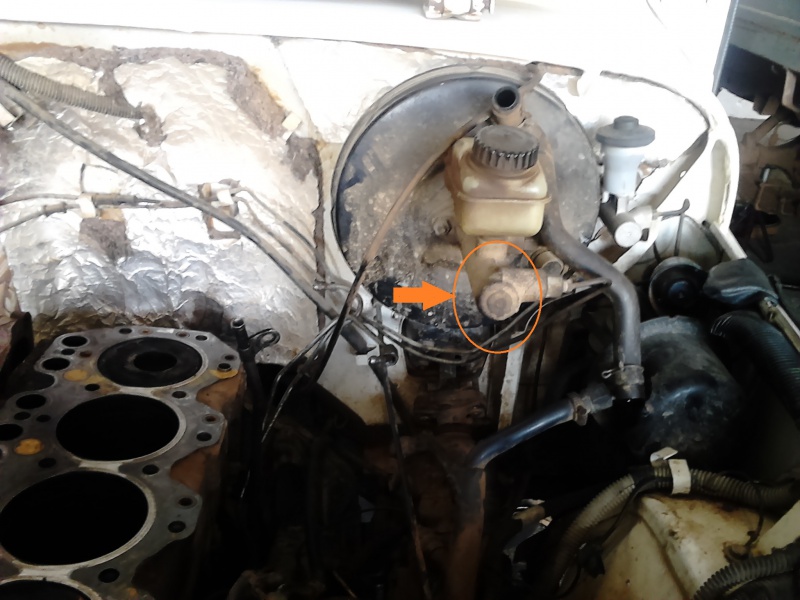

    Hoje analisando junto com o mecânico, constatamos os dois pontos onde há contato com o servo-freio.
    O primeiro ponto,e mais contundente, é o atrito com o cilindro.
    O segundo ponto de contato era com o caninho de freio. Esse foi fácil de resolver, pois bastou afastar o caninho metálico.
    Quanto ao cilindro, pareceu-nos que a solução será substituir o cilindro pelo modelo Varga usado no servo-freio do 14B, que não tem os calombos do outro lado.
    Hoje tinha bastante Band desmontada lá na oficina e deu pra ver a diferença.
    Vejam as fotos:
    Anexo 462893 Anexo 462894
    No ano passado comprei um cilindro novo, p motor 364, e veio igual a esse do motor 14B, sem esse calombo.
    O cilindro mestre do 14B é Varga e acho que foi desenvolvido exclusivamente para a Band.
    O do OM tem esse calombo provavelmente porque era compartilhado com outros veículos que tem o caninho saindo pelo outro lado.

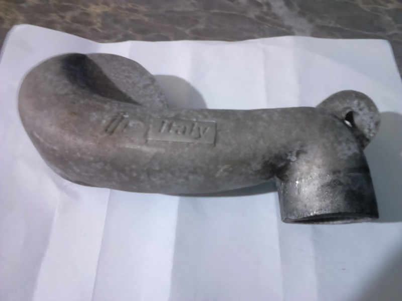

    Hoje recebi a peça gentilmente cedida pelo amigo Ricardo (bandoleiro).
    É essa aqui:
    Agora vou levar lá no meca.
    Valeu Ricardo. Se precisar de algo por aqui, é só pedir.

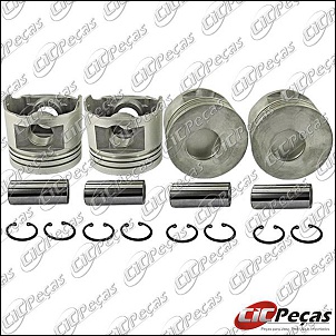

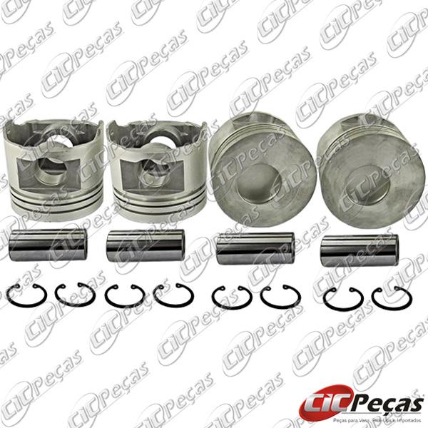

    Os pistões do 14b tem essa cavidade. É próprio para motores turbinados.-1393500030_608591025_1-pistao-motor-bandeirante-14b-std-s-canaleta-aco-vila-maria.jpg

    Essa cavidade no pistão é típica de motores com injeção direta (sem pré-câmara e sem vela de aquecimento), independentemente de ser ou não turbinado. Esse da foto é do OM 314.
    Eu até já tinha ouvido falar nesse detalhe, mas também ouvi dizer que se qualquer motor diesel, se for turbinar e não tiver essa cavidade no pistão, e, se for um dia quente, subida de serra e o motorista atolar o pé de baixo até em cima, pode furar o pistão, aí já viu o estrago.....

    Há motores diesel turbinados de fábrica que não tem essa cavidade por serem do tipo pré-câmara, como é o caso do 4d56 (L-200) e do 3L (hilux 2.8) cujo pistão tem apenas pequenas cavidades no formato e direção das válvulas.
