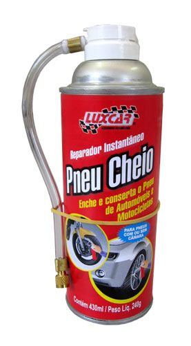

    Além de levar um mini compressor levo um frasco que segundo o fabricante promete encher o pneu e tapar o furo até que seja providenciado o reparo, paguei R$19,00, mas nunca testei para ver se realmente é funcional.

    Também acho o CO² muito eficiente já o $$$ é meio salgado pra mim. Tendo em vista também que esse produto mencionado abaixo promete também tapar o furo (se funciona mesmo num sei) e o CO² não o faz, além desse mini comprerssor ocupar um espaço minimo e preço + ou - R$30.
    JÁ USEI VÁRIAS VEZES...FUNCIONA BEM!!!

    Ou compra um compressor bom, caro, como os da ARB, ou usa outra coisa. Comprei então duas latinhas deste tapa-furo, mas uma vazou sozinha no carro. A outra ainda está lá.
