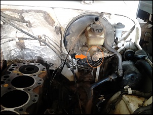

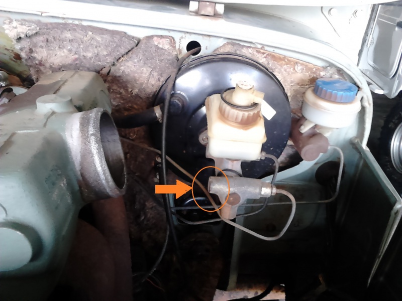

    Conforme mostrei no tópico do "Imortal" a curva de alumínio do kit da turbina furou.
    Isso aconteceu devido ao atrito do kit com o servo freio.
    O atrito acontece em 2 peças. Uma furou e a outra está quase furando.
    Segundo o amigo LM, é um problema crônico para quem usa kit Italy e servo freio moderno (grande).
    Infelizmente não há como afastar as peças, já que são fixas, então só me resta abaular a peça no ponto de contato sob o risco de provocar alguma restrição.
    Gostaria de saber se alguém já passou por esse problema e qual a solução encontrada.

    Isso já aconteceu com o Maik, colega nosso aqui do fórum. A solução por ele adotada foi a colocação de uma cunha entre o servo freio e a parede corta fogo, deixando o tambor do hidro-vácuo levemente inclinado para a esquerda (motorista).

    A minha eu afastei já na instalação. Está distante e não tem marca nenhuma. Fiz exatamente o que o Mecmaniaco falou. Coloquei uma cunha por trás do servo freio, deixando-o inclinado para afastá-lo da tubulação.

    Hoje analisando junto com o mecânico, constatamos os dois pontos onde há contato com o servo-freio.
    O primeiro ponto,e mais contundente, é o atrito com o cilindro.
    O segundo ponto de contato era com o caninho de freio. Esse foi fácil de resolver, pois bastou afastar o caninho metálico.
    Quanto ao cilindro, pareceu-nos que a solução será substituir o cilindro pelo modelo Varga usado no servo-freio do 14B, que não tem os calombos do outro lado.
    Hoje tinha bastante Band desmontada lá na oficina e deu pra ver a diferença.

    Hercilio, na segunda foto do 1ª post dá pra ver claramente a marca do caninho. Pelo desgaste da peça o caninho de freio pode ter ficado fino como casca de ovo... portanto..., é melhor incluir um novo no orçamento...
