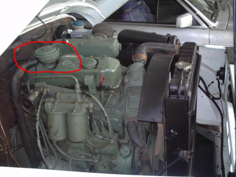

    MARCIONATAL - Fique a vontade para todos os esclarecimentos com a turma daqui, abaixo foto do respiro do OM364
    Retifica motor om364-pict0002.jpg esta marcado em vermelho.

    Vou fazer uma pergunta boba... mas é que estou com essa dúvida há tempos!
    PARA QUE SERVE ESSE SUSPIRO???
    Estou turbinando meu om-314 agora (que NÃO tem esses suspiro) e queria saber se é algum problema!?
    E o que eu tenho ou não que fazer!?
    Alguém me dá uma força aí, please!

    motor já tem o suspiro perto da bi. Olha aí atrás, página 45.Mas eu tiraria suspiro perto da BI por causa de águas profundas.

    Agora vai ficar bem claro o que tentei explicar antes sobre o respiro...
    Segue foto da minha Band minutos antes da reforma...
    A seta em azul mostra uma fita branca que é onde liga a mangueira que vai pro filtro....
    O sistema fica 100% a prova d`água !

    Entendido. Só que o meu problema é que tenho que eliminar o "copinho" para dar espaço para o compressor do ar condicionado. Ai é que está o problema!!

    Não dá pra colocar o compressor apenas diminuindo o copinho ?
    Talvez daria pra fazer um respiro apenas furando o cárter e colocando uma mangueira pra cima que liga nesse reservatório que o Dimasi comentou....

    É uma ideia. Penso em mandar tornear uma peça com saída lateral, mais baixa que o copinho e colocar no lugar dele. Se for só para equalização de pressões dentro do cárter do motor, acho que dará certo.

    Eu faria o suspiro na tampa de válvulas.Se for o 314 observar que entrada de admissao é na propria tampa ,na parte interna tem separaçao.

    Todo motor tem que ter suspiro. O movimento dos pistões/bielas/virabequim, o próprio aquecimento do motor, passagem de compressão, vão acabar por provocar pressurização na parte debaixo do motor, o que não pode ocorrer. Esses suspiro tem a mesma função do de diferencial ( manter a pressão neutra ). Nos motores mais antigos esse suspiro fica para atmosfera mesmo. nos mais novos os gases são direcionados para a admissão do ar, sendo queimados no motor. Para motores turbinados, adota-se um coletor intermediário de 500ml com um dreno no fundo. O óleo acumula no coletor, sendo drenado de tempos em tempos ( é pouca coisa ) e os gases voltam para a SUCÇÃO da turbina. Pode se deixar esse coletor para a atmosfera tb. Em lojas de turbo/tuning vende esse coletor Reservatório De Óleo Todo Em Aluminio Para 500ml - R$ 59,99 no MercadoLivre

    Dimasi, então caso eu queira ligar o suspiro direto na entrada do filtro/snorkel, daria certo, ou necessariamente teria que ter um local para reter o excesso de vapor de óleo? E se eu fechasse o lugar do copinho(igual ao 364) e utilizasse o furo que já tem no cárter para a entrada da bomba de vácuo para servir de suspiro? A saída da minha bomba de vácuo enche um balão e o furo do cárter está sem uso. O que acha?

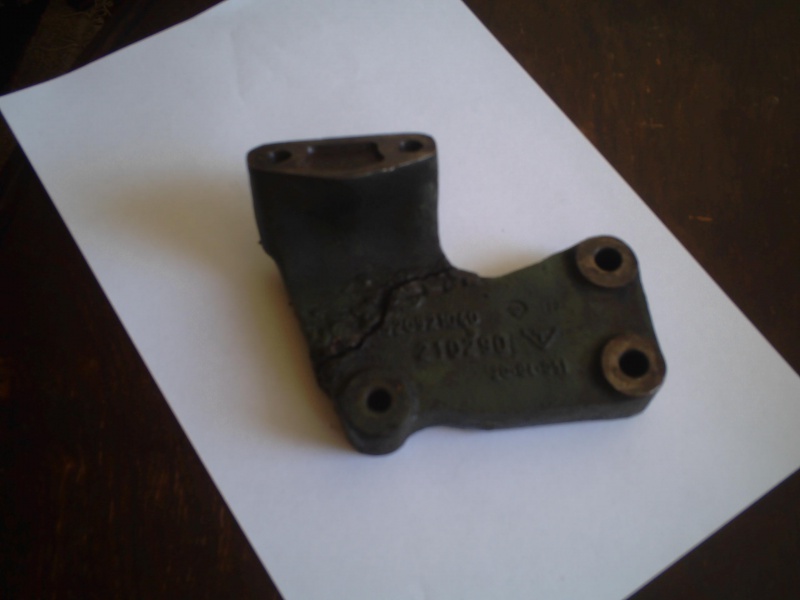

    Oi pessoal, preciso de uma ajuda: o suporte que segura a placa que estão os dois filtros de combustível QUEBROU!!
    assim se puderem me informar, a quem possa fornecer essa peça ou lugar a comprar AGRADEÇO muito. detalhes nas fotos abaixo:

    Pelo jeito já tinha sido soldada. Não tem nada a ver com azar, não carece de benzer... hahaha
    Essa peça não deve ser difícil de achar. Tem que procurar em lojas de peças para motor de caminhão.
    O código dessa peça para o motor OM314 é 3430927040. Não sei se é a mesma peça para o OM364, tem que ver na loja.
