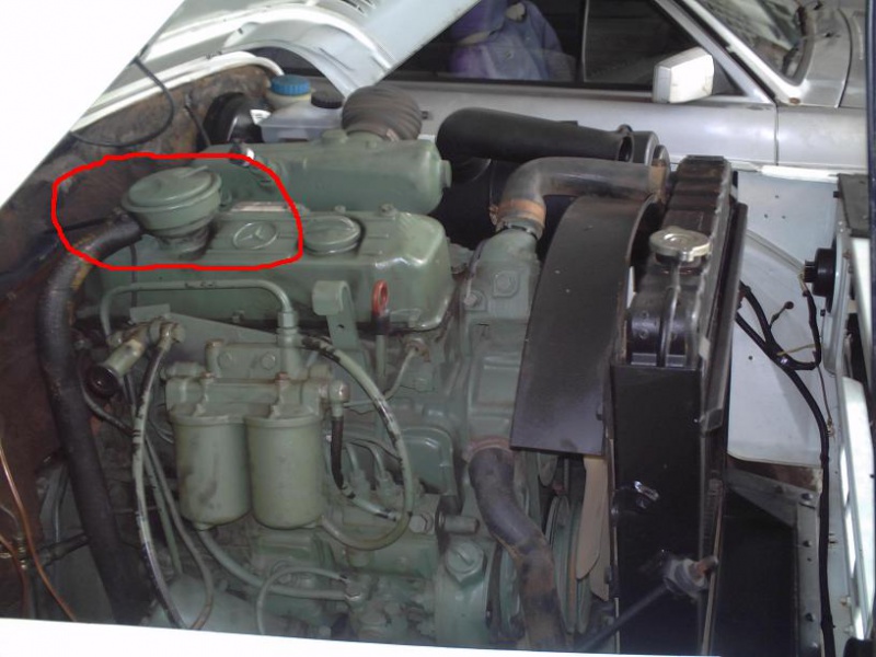

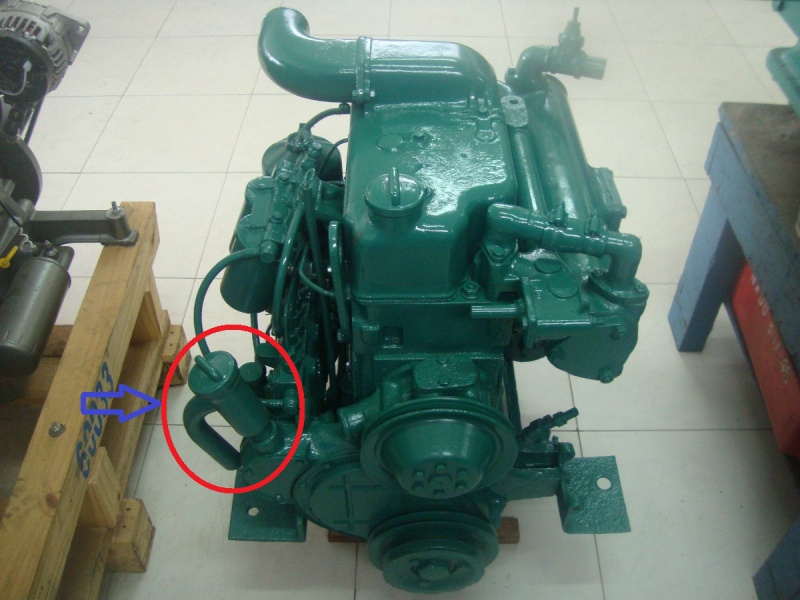

É o seguinte na minha band, que tem motor mercedes 314/S eu nem cheguei a tampar esse respiro, eu fechei o tubo de dreno e adaptei uma mangueira de 1/2" para direcionar o óleo do respiro para um reservatório de 0,5 litro, para não pingar na garagem de casa e ficar escutando merda da dona da pensão. Mas o que aconteceu é que com isso eu criei uma restrição e o óleo começou a ir para caixa quente da turbina e saia uma fumaçeira pelo escape. Depois que eu tirei essa adaptação de 1/2" e aumentei-a para 3/4", resolvido o problema, não faz mais aquela fumaceira que estava fazendo, agora a fumaça é da band mesmo. rsrsrrsrsrs
Bom na minha opinião, não dá para fechar este suspiro não, principalmente se tiver turbo.
