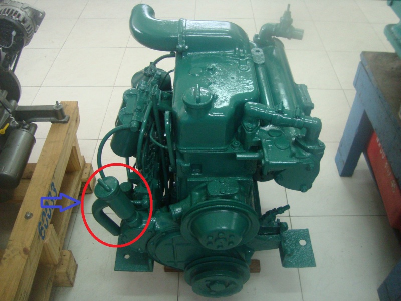

[QUOTE=Carlo Pecca;2042117]Anexo 439537OI turma, continuando:
abaixo marquei em vermelho os tais parafusos que foram inicialmente afrouxados, foi ligado motor, aquecido, dado acelerada de 600 ate 2800 RPM e logo em seguida desligado o motor e realizado, o aperto dos tais parafusos!
Fala Carlo. Vou pegar uma carona aqui, se você me permitir.
Esses parafusos ficam em um local que se não me engano, é o "suspiro" do motor. No OM-314 tem um copinho com um tubo. Já no OM-364, como vemos, é tampado.
Anexo 439923 Anexo 439922
Pergunto aos entendidos: podemos retirar o que tem no 314 e deixar tampado como o 364?
Um abraço.
Márcio Humberto
Márcio, como vai meu amigo?
É o seguinte na minha band, que tem motor mercedes 314/S eu nem cheguei a tampar esse respiro, eu fechei o tubo de dreno e adaptei uma mangueira de 1/2" para direcionar o óleo do respiro para um reservatório de 0,5 litro, para não pingar na garagem de casa e ficar escutando merda da dona da pensão. Mas o que aconteceu é que com isso eu criei uma restrição e o óleo começou a ir para caixa quente da turbina e saia uma fumaçeira pelo escape. Depois que eu tirei essa adaptação de 1/2" e aumentei-a para 3/4", resolvido o problema, não faz mais aquela fumaceira que estava fazendo, agora a fumaça é da band mesmo. rsrsrrsrsrs
Bom na minha opinião, não dá para fechar este suspiro não, principalmente se tiver turbo.
Abrass
Fabiano
O 364 tem suspiro na tampa, o 314 pelo que tou vendo na foto não tem, então esse copo não pode ser tapado.
Na minha Band fiz da seguinte forma:
Liguei nesse respiro uma mangueira que é ligada em baixo de um reservatório ao lado do radiador, e esse reservatório tem uma saída superior que liguei no filtro de ar. Resumindo, quando a Band está trabalhando pesado o vapor de óleo que sai do respiro vai até o reservatório e quando em repouso todo o óleo volta para o cárter ! O reservatório fica ligado ao filtro de ar justamente para não criar pressão ou vácuo no cárter...
