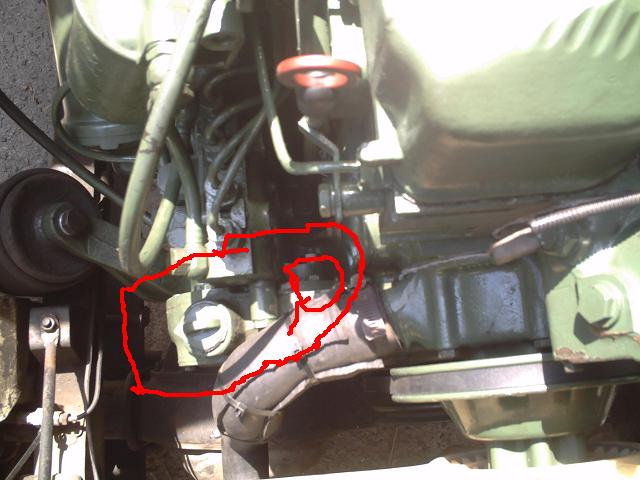

    Retifica motor om364-cx-bomb-injetora1.jpgOI turma, continuando:
    abaixo marquei em vermelho os tais parafusos que foram inicialmente afrouxados, foi ligado motor, aquecido, dado acelerada de 600 ate 2800 RPM e logo em seguida desligado o motor e realizado, o aperto dos tais parafusos!

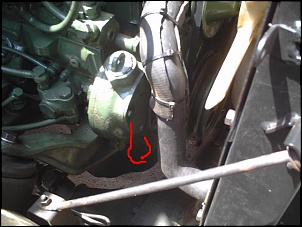

    O circulo menor mostra a porca de difícil aperto devido ao espaço para colocar a chave de boca 19.

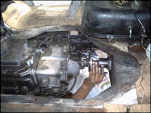

    O conjunto completo marcado da Bomba Injetora, antes da retifica.
