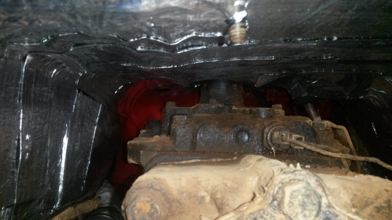

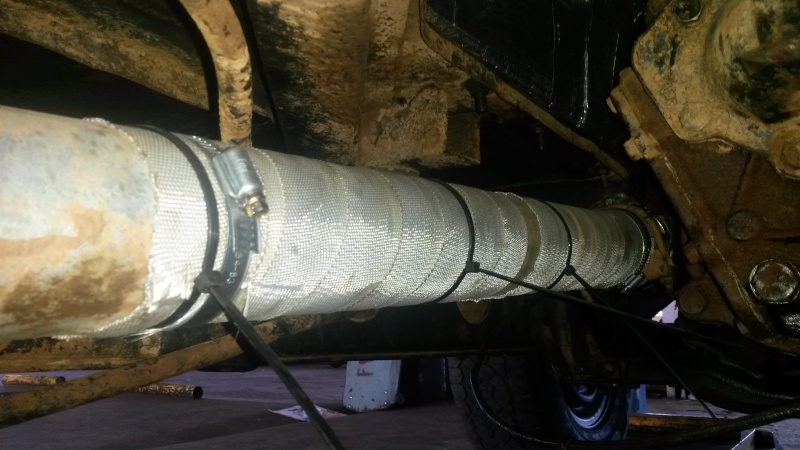

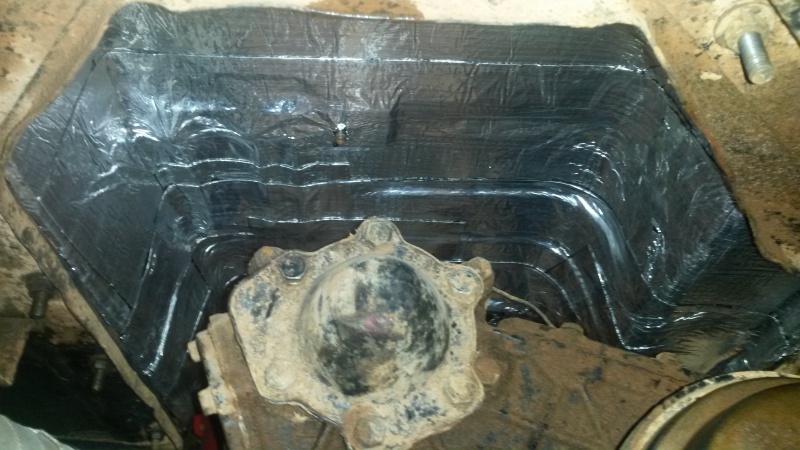

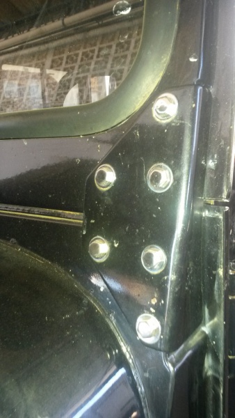

    Segue abaixo algumas fotos, inclusive a foto que me pediu, do acabamento da tampa do câmbio. Sábado vou viajar com ela e vou sentir melhor a questão do barulho e do calor. Chegando ao destino (SC), te respondo quais foram minhas impressões.
    Anexo 444002
    Motor vermelho instalado e testado.

    Escape encapado com termo tape.
    Anexo 444005

    Detalhes da forração da parte de baixo da tampa do Câmbio (assoalho).
    Anexo 444009 Anexo 444010
    Parafusos das Dobradiças foram cromados.

    Hoje andei com ela e deu pra perceber que o material de forração externa, utilizado na parte de baixo da tampa do câmbio (assoalho), deu uma reduzida muito grande na questão do calor. Antes, sem forração, encostava a perna e queimava.
    Agora, como diz meu filho, dá pra por o pé descalço, sobre a tampa.
    Outra coisa: A fita de termo tape no escape. Andei mais de meia hora dentro da cidade e quando parei, dava pra encostar a mão no escape, logo depois da primeira curva da saída da turbina. A diferença de temperatura é muito grande, além de que diminuiu a questão do ruído da transmissão, também.
