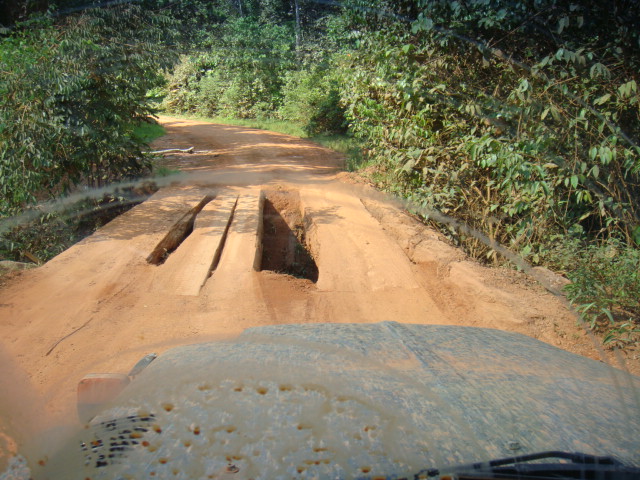

    Anexo 442913Anexo 442914
    Estrada de Terra do Nortão do Mato Grosso

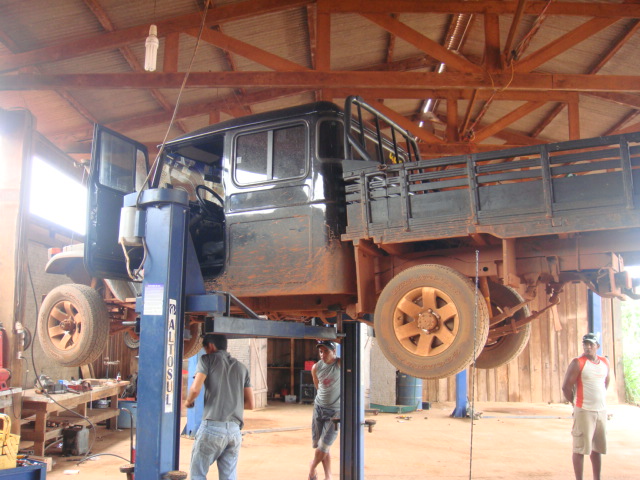

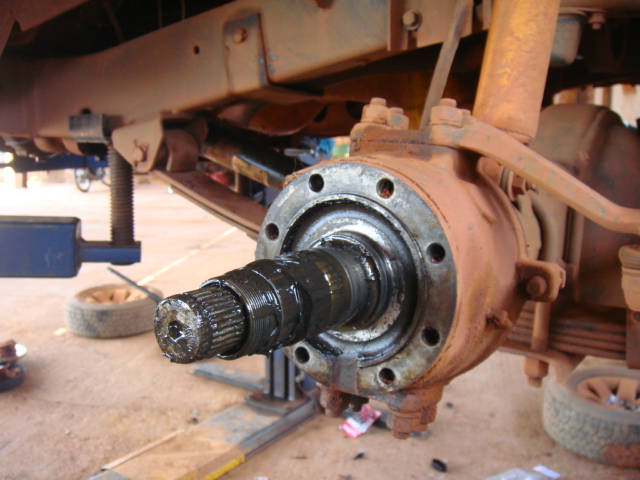

    Anexo 442917Anexo 442918
    E a Mafiosa no estaleiro, colocando freios a disco novos na dianteira.
    Anexo 442919Anexo 442920
    Os freios a disco da dianteira (usados), foram transferidos para a traseira.
    Ela ficou ótima de freio. Não puxa para os lados.
    Pedal do freio macio, porém progressivamente firme e freiando forte se necessário.
    Ficou show de bola.
