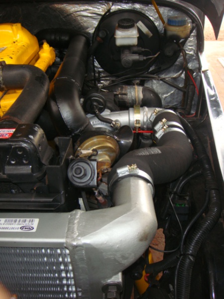

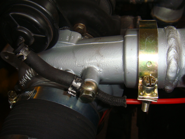

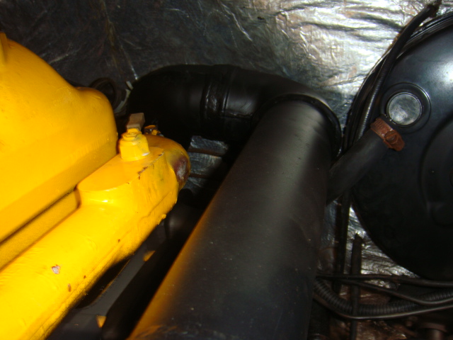

    Anexo 434777OI Pessoal. Conforme prometido, aí vão as fotos do serviço da turbina, depois de pronto.
    Anexo 434768
    Anexo 434769
    Anexo 434770
    Anexo 434771
    Anexo 434772
    Anexo 434773
    Anexo 434774
    Anexo 434775
    Anexo 434776

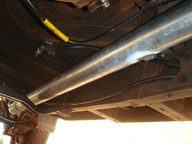

    O escape também ficou pronto. É de 3" e ficou muito bom!
    Anexo 434779
    Anexo 434780
    Anexo 434781
    Anexo 434782
    Anexo 434784
    Anexo 434785
    Anexo 434787

  • 12/10/2013, 19:27
    hercilio.neto
    Ficou bem legal.
    O tubos todos muito bem organizados no cofre.
    Ficou espaço para o compressor do ar-condicionado?
