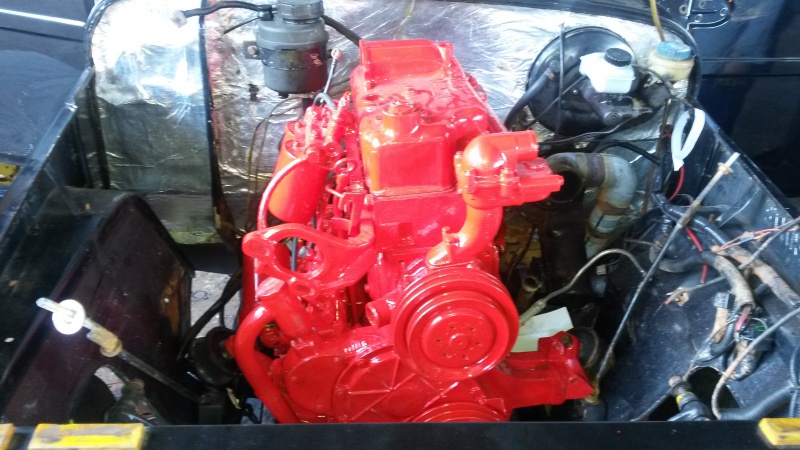

    MOTOR:
    Anexo 443279
    Motor vermelho voltando pro ninho.

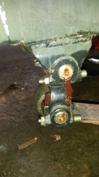

    Jumelo traseiro direito (mercedes).
    Anexo 443282
    Jumelo traseiro esquerdo (mercedes).

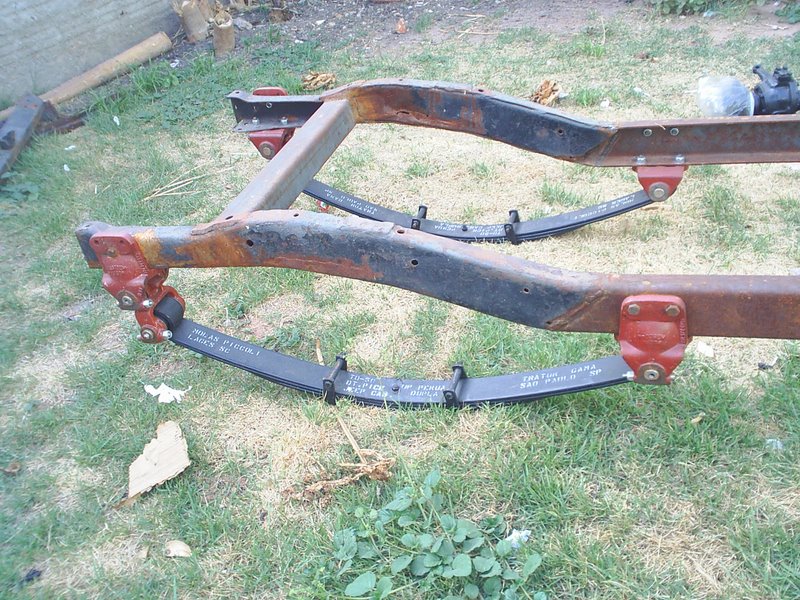

    FUNILARIA:
    Anexo 443284
    Paralama que trincou na viagem ao nortão do MT, sendo recuperado.

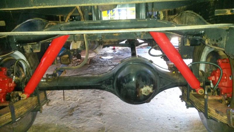

    DETALHES VERMELHOS:
    Anexo 443285
    Pinças de freio traseiras e amortecedores.
    P.S. falta pintar eixo traseiro e molejos traseiros.

    P.S. turbina já instalada.
    Acréscimos decididos e ou resolvidos hoje:
    1- Pedais de freio e embreagem foram reposicionados e embuchados.
    2- Decidi pintar as molduras do painel (relógio principal e botões), na cor da Band (preto perolizado). Depois vou ver como faço pra colocar a iluminação dos relógios em vermelho.
    3- Foi arrumado uma nova maneira de colocar o suspiro do tanque (evitar derramamento e cheiro de diesel).
    4- Pedi pra colocar o suspiro do cárter, saindo do motor, entrando no chassis e percorrendo por dentro dele, até depois do tanque (evitar aquele cheirinho característico de óleo de motor).
    5- Mandei trocar os faróis e as lanternas dianteiras.
    6- Foi encontrado um calço de cabine desgastado e foi trocado.
    7- O escape foi envolvido com fita termo tape, desde a saída da turbina, até o final da cabine.
    8- Foi colocado borracha no limitador das portas (estava sem e fazia um barulhinho muito chato).
    9- Resolvi pintar o amortecedor da direção de vermelho.
    10- A tampa do assoalho (caixa de câmbio) foi encapada com material aluminizado (parte de baixo), para evitar calor dentro da cabine.

    Ismael, voce aproveitou os mesmos suportes dos jumelos?
    Anexo 443292
    Os suportes dos caminhões Mercedes são presos por parafusos em baixo e no lado do chassi.
    Anexo 443293
  • 15/12/2013, 09:25
    Ismael Reghin Filho
    Oi Hercílio.
    Este serviço dos jumelos, foi feito a muitos anos atrás, em uma oficina lá do Mato Grosso do Sul.
    Na época, o meu funcionário que andava com a Band, levou num posto de molas e eu autorizei o serviço por telefone.
    A impressão que dá, é que o posto de molas aproveitou o suporte. Mas também pode ser que tenham cortado o original e soldado um outro no lugar. Não sei dizer como foi.
