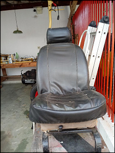

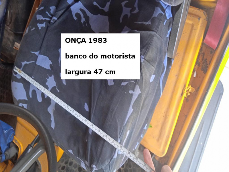

    Estou precisando adaptar um banco do motorista no meu JIPÃO, pois o atual é um tanto estreito e numa viagem mais longa incomoda.
    Alguém pode me indicar algum tipo de carro que tenha um banco confortável e com o assento mais largo (maior que 52 cm).
    Bancos para Bandeirante-seat-passenger-2-.jpg Este banco aparentemente é de bom tamanho, mas o assento tem menos de 48 cm de largura. Preciso de um banco com mais de 52 cm. A cor não importa, pois será recoberto pela capa tecido rip-stop azul.

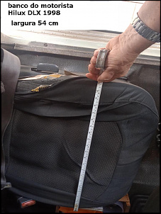

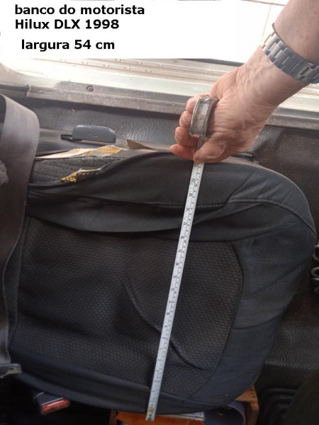

    Acrescentado mais imagens
    Bancos para Bandeirante-seat-driver-1-.jpg Bancos para Bandeirante-seat-driver-2-.jpg Bancos para Bandeirante-seat-driver-hilux.jpg
    O banco da Hilux 1998 ficaria bom, mas está dificil de se achar e quando se acha custa muito $$$$$$$$$$.
    Estou pensando em comprar num sucateiro (legalizado) um banco de carro de passeio, porém não sei de qual carro ficaria melhor (Gol, Vectra, Honda, Fiat, etc.). Precisa ter um assento com largura acima de 52 cm e ser confortável. A cor não importa, pois vai ser coberto por capa. A adaptação será feita aproveitando a base existente e ficará por conta do Salomão, um ótimo mecânico para fazer adaptações e ótimo soldador.
    Agradeço a quem puder me ajudar.

    Tem um post antigo do Dr. Guilherme recomendando o banco do Vectra na frente e PROCAR atrás.
    E alguns posts recomendando Rallye Design
    Alvaro Angelo
    Band CD-95 / Band CS-82 / Band Jipe 96 / WILLYS 83 / SW4 98 e 2010/ Hilux srv 2015 e Tracker 2008
    Ex Pampa 94 4x4 e Hilux srv 2006

    Já comprei e instalei dois bancos dianteiros do Honda Civic 2001. Ficaram ótimos.
    Mais detalhes em: https://www.4x4brasil.com.br/forum/f...ml#post2547643
