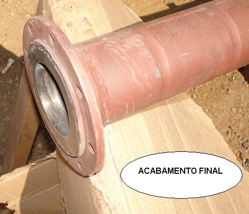

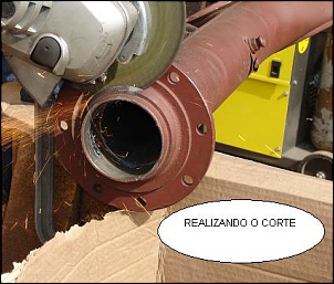

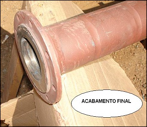

    A ensimec e a enfer tem um kit. Segue em anexo as fotos do corte que tem que ser feito no kit da ensimec.
    Miniaturas de Anexos Miniaturas de Anexos pneus 35" sem eixo flutuante-kit-pdet-toyota-2.jpg   pneus 35" sem eixo flutuante-kit-pdet-toyota-3.jpg
