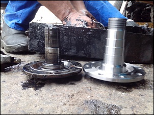

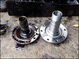

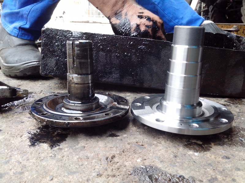

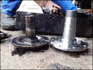

    Minha Band é 1968 e usava pneu 265/75-16 com recape tork, dava altura de 33" rodei sem problemas em trilha. Agora troquei o pneu e coloquei 285/75-16 e para evitar quebra da manga de eixo, resolvi colocar da cubo e manga da moderna. A ponta de eixo precisa ser alongada em uns 25mm. Segue anexo fotos da manga para comparar a diferença.
    pneus 35" sem eixo flutuante-img_20141103_112357.jpgpneus 35" sem eixo flutuante-img_20141103_112400.jpg pneus 35" sem eixo flutuante-img_20141103_112349.jpg
