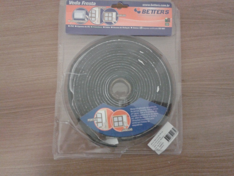

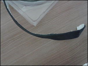

    As fotos.
    Troca das borrachas das portas-20150315_204040.jpgTroca das borrachas das portas-20150315_204111.jpgTroca das borrachas das portas-20150315_132933.jpg

    Bom dia Dimasi.
    Qual a espessura e largura dessa fita? Aqui só encontrei a de feltro. Pelo que vi no site do fabricante, eles produzem essas fitas de vários materiais e diferentes espessuras. Também estou com esse problema na porta/tampa traseira.

    Interessante.
    Ela não faz volume dificultando o fechamento da porta?
    Esta que usou é de qual medida?

    O material é Polietileno. Tem tb em espuma de pu que é mais macia mas encharca de água . Ela tem 4mm de espessura e 25mm de largura. Dá um pouco mais de pressão na porta, mas nada que atrapalhe. Em compensação não entra um grão de poeira por alí.

    Tem o contato do local onde comprou? Estou precisando da fita de polietileno e aqui não encontro. Valeu.

    Aqui se encontra em casas de material de construção. Tanto as pequenas como as grandes tipo C&C, Leroy Merlin etc..
