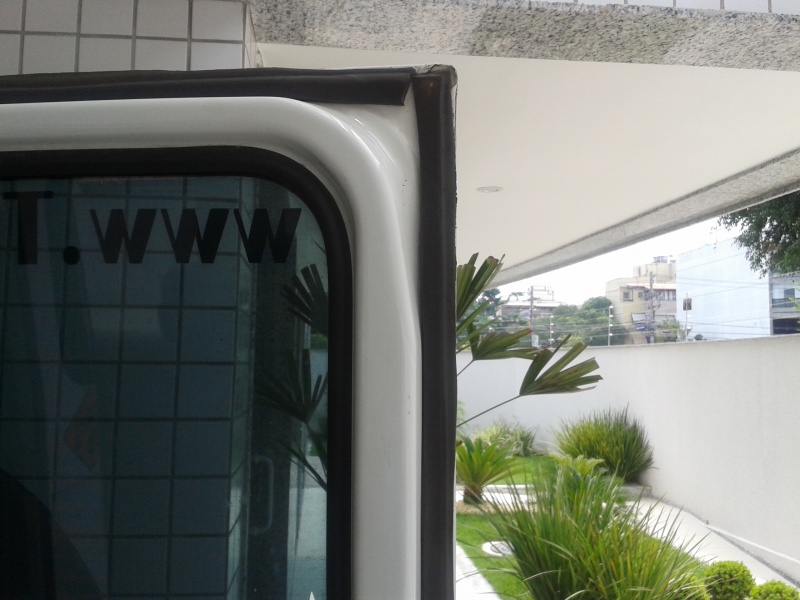

Tô aqui revivendo este tópico pois na época da seca lá em Carrancas entra aquela poeira fininha por baixo da porta traseira deixando o interior da LOBA na cor da terra. As borrachas são novas, estão bem coladas e a porta devidamente alinhada.

As fotos.
Anexo 495652Anexo 495653Anexo 495654
Interessante.
Ela não faz volume dificultando o fechamento da porta?
Esta que usou é de qual medida?

Bom dia Dimasi.
Qual a espessura e largura dessa fita? Aqui só encontrei a de feltro. Pelo que vi no site do fabricante, eles produzem essas fitas de vários materiais e diferentes espessuras. Também estou com esse problema na porta/tampa traseira.

O material é Polietileno. Tem tb em espuma de pu que é mais macia mas encharca de água . Ela tem 4mm de espessura e 25mm de largura. Dá um pouco mais de pressão na porta, mas nada que atrapalhe. Em compensação não entra um grão de poeira por alí.
