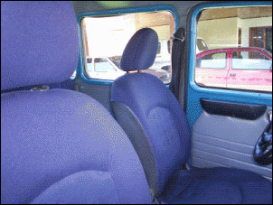

    Alguem sabe qual a melhor borracha, de que outro carro, poderia ser usada nas portas e tampa trazeira da Rural?

    Eu utilizei na minha rural as borrachas das portas do passat duas portas, pois são grandes(compridas) e borrachudas. Deu para fazer a volta completa e só cortei um pedaço de aproximadamente 5cm, porém, mandei soldar uma barra de ferro chato ao redor de toda a porta para que a borracha se encaixasse eliminando aquele cordão grampeado numa estrutura de papelão. Ficou ótimo, pois não entra poeira e nem água. Na tampa trazeira fiz a mesma coisa. porém teve que ser feita uma soldagem de uma chapa que envolveu os engates laterais da trava da porta inferior. assim, que a porta é fechada ela encosta na borracha vedando contra entrada de água e/ou poeira. no meio, isto é, entre as portas superior e inferior continua a borracha original.
    Observação importante: mantive também as borrachas originais por fora, isto é, aquelas que ficam coladas à porta, assim, tem-se dupla ação.
    Veja nas fotos como ficou. Tchau. Wilson

    Obrigado pela dica amigo, vou fazer isso mesmo, pois as originais são uma porcaria. Sua Rural é muito bonita, parabens.
