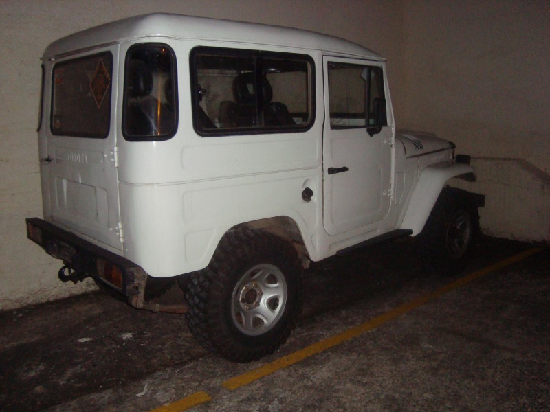

    Já estou com a viatura. Dirigi uns 40km hoje para trazer ela para casa. Estou o freio mesmo é na redução, mesmo com o freio a disco na frente esta tenso..rs..quando pisa forte no freio ela "samba". Ainda não tenho muita noção de espaço...noção nenhuma da mecanica dela...estou meio orfão em relação a isto. Mas estou gostando muito...com o tempo vou me adaptando. Olhem a foto...Valeu pelo apoio. Abraços.
    Anexo 415364

    Citação Postado originalmente por Fabiano Louces Ver Post
    Anexo 415364
    A foto não saiu.
    Então estou anexando aqui.

    Tá "bunitona"!!! Noção de mecânica vc aprende aqui mesmo. Acompanhe o forum e sempre que tiver dúvidas passe por aqui que vc encontrará a resposta que mecânico nenhum tem!!
    Abçs e boa sorte
