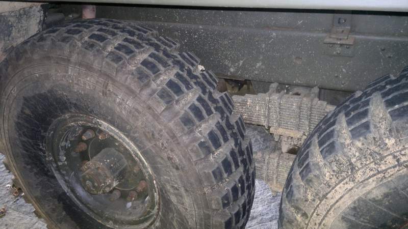

Estes seus eixos são bem parrudos, aguentam bem até os 37". Só deixam a desejar quanto a largura(wms)
Este powertrain que vc citou, tens ideia de peso?
Se for pra usar novos eixos, parta para um projeto do zero. Já que será mais fácil achar espaço para o 3rd member dos rockwell em uma coisa feita sob medida. Assim não comprometendo a altura do projeto.
