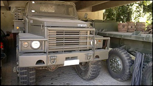

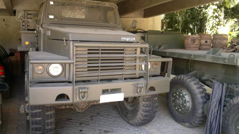

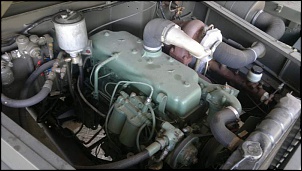

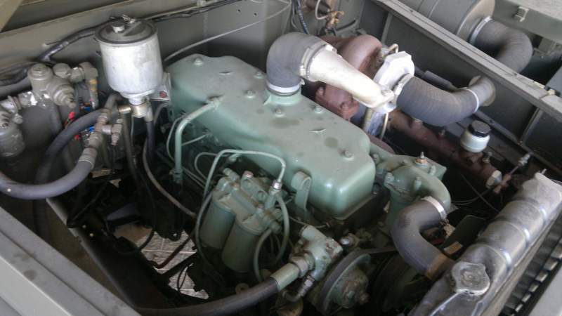

    Amigo, você precisa disso !
    Sonhando grande. Porque nao ?-120120131979.jpgSonhando grande. Porque nao ?-120120131982.jpgSonhando grande. Porque nao ?-120120131981.jpg
    E ainda da pra levar a familia toda no passeio...kkkkk
