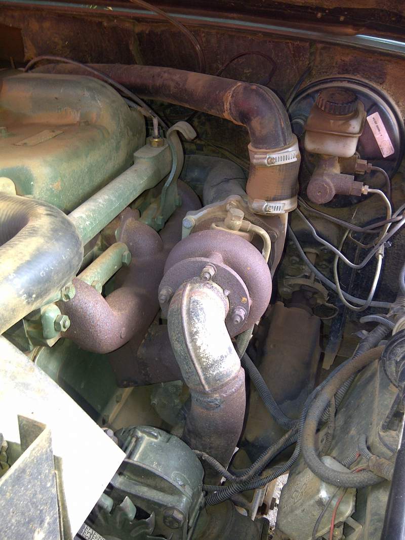

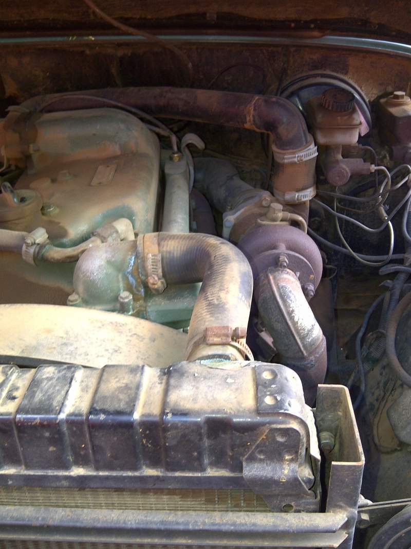

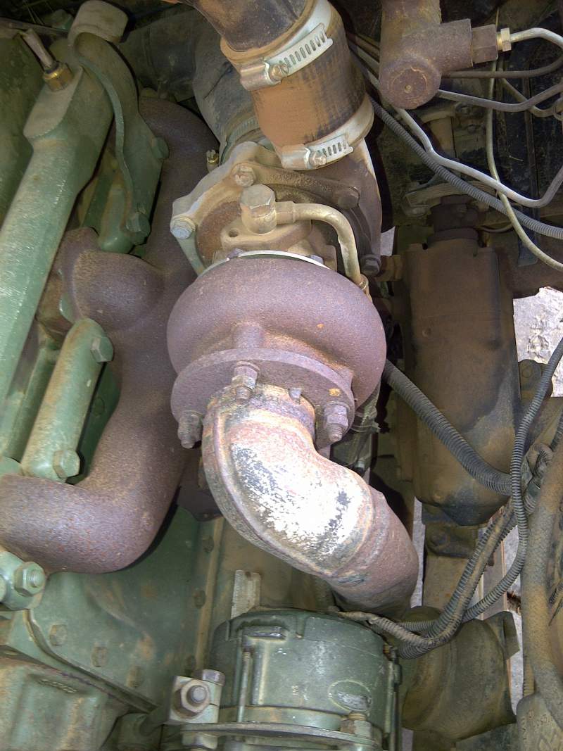

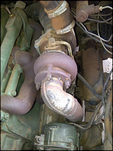

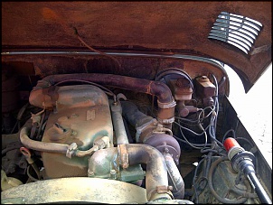

    Ae galera, segue fotos do motorzinho da criança... OM 314 turbinado com uma 0,48
    Dão uma olhada ve se tem algo de errado assim olhando de cara..porque se a mangueira da turbina estiver ligada no radiador eu não vou saber.. entendo muita coisa não haha.. abraços!

    Rodrigo,
    Nas fotos enviadas, vejo 3 possíveis problemas para sua turbina não render o que deveria, apostando quase 100% no 1º item:
    1) Essa carcaça quente pela foto, parece a medida ".63". Onde deveria usar uma ".48". Ai sim vc terá pegada na turbina desde baixas rotações.
    2) Restrição vinda do filtro de ar. Ou elemento inadequado; ou restrição na conexão com a turbina.
    3) Entre a turbina e o coletor, colocaram uma flange espaçadora para "jogar" a turbina mais para fora. Não tem necessidade dessa flange e a mesma, pode estar atrapalhando o fluxo, caso não tenha sido bem feita.
    Obs: Anexo, sua foto demarcada de onde pode verificar qual medida é da caixa quente. Fica na base que prende com o coletor, do lado que demarquei ou do outro.
    Abs,

    E ai Fe! Primeiramente obrigado pela ajuda!
    Poisé, eu estava olhando e na turbina(caracol) está escrito algumas letras e 0.48.. então toda a parte que tu marcou deve ser da medida 0.48, isso? Este 0.48 é pressão, polegada, centimetro.. ou somente o 'modelo' ?
    BAND 86, LONGA - OM314 ,TURBINADA, DH, 5M, BF ALL TR 33"... JUNTANDO AS DOLETA PRA "DISCAR" AS 4 :D

    Então ... não ... essa é a resposta para sua pergunta, se vc viu .48 na caixa fria, essa medida pertence somente a caixa fria(aluminio). Cada caixa, tem a sua medida, por isso que pedi para vc verificar.
    Outro detalhe é que, qdo falamos, tenho uma .42 ou .48 ou .50 ou .70 e por ai vai, não estamos falando nada. O que manda é a configuração de eixo e rotor. Pois podemos ter "N" combinações de eixo e rotor dentro de cada tipo de carcaça que citei, inclusive, de carcaças quentes.
    O número .48, a grosso modo falando, qdo colocado na parte de alumínio, é a indicação de qual range/grupo pertence o rotor compressor da turbina(parte fria), por exemplo rotor de 42mm;44mm;48mm; 52mm;56mm; etc, porém como disse, podemos modificar esse padrão de acordo de como a turbina foi montada.
    Felippe (Bob Filho)

    Ele verificou qual medida é o caracol quente??
    Então ... 0,5 bar é 0,5098581 kgf/cm², ou seja, para esse caso quase não há diferença.
    O que pode acontecer é do marcador, não estar aferido/marcando corretamente. Agora ... se sua carcaça quente for .63, é essa pressão msm q vai rodar ... para passar disso a BI precisa estar bem aberta ... Por isso q o pessoal coloca a .48 ... rs ... com a msm regulagem, praticamente rende o dobro de pressão.
