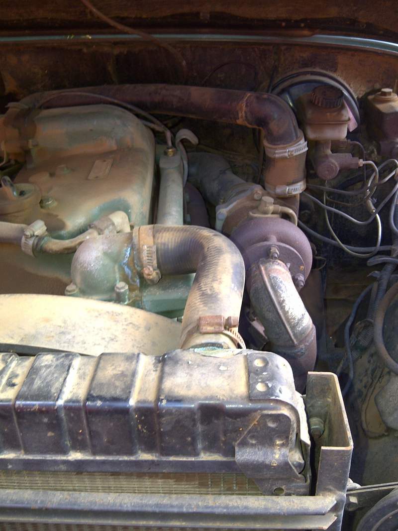

Uma dica, retire a mangueira q vai do filtro ate a turbina e veja se melhora, talvez seja apenas restrição! De uma olhada nas pás da turbina também, elas devem estar bem retas e "afiadas"....
abrir ou fechar o debito é coisa simples e pode ser feito em casa mesmo, mas pode ter certeza de que mesmo com apenas 0,4kg o motor já esta beeeemmmmmm melhor do q o original!
obs.: precisei vender a band, agora ela é do "dimasi"!
Rodrigo tive o mesmo problema com a pressão do turbo! No meu caso quando comprei a band mandei turbinar e intercular no inicio me falavam q era restrição no filtro de ar dai troquei por um filtro grande da D-20 e continuou a mesma coisa a poucos dias retirei toda a tubulação desde a saida da turbina o mecânico usou canos grossos e uma parte era feita com "manga corrugada", em casa mesmo retirei td e refiz com tubo galvanizado com 50mm de diametro pouco menor q a saida da turbina que no meu caso é 57mm o resultado foi muito grande mesmo com o jeep parado se eu acelerar forte o manometro já vai ali próximo de 0,4 e andando mesmo em primeira marcha já sobe o manometro e agora na estrada mesmo no plano (sem forçar o motor) já anda ali pelos 0,06 0,07 agora a turbina está sempre acionada o que antes nunca enchia.
Verifica sua instalação que deve resolver se puder posta uma foto do q tem embaixo do capô da sua band p gente ver se tem algo errado aparente.

Na verdade eu não manjo muito, vou levar num cara especialista pra isso, tá foda de fazer subir a pressão dela..

Cara, eu tenho que esfolar na rotação para subir 0,3~0,4.. e mesmo quente, depois de viagem de duas três horas, não passa disso! Vou mandar revisar ela.. porque o motor tá retificado e turbinado tem 34 mil km só.. não deveria estar com problemas.. foi gasto quase 10k na brincandeira..

Ae galera, segue fotos do motorzinho da criança... OM 314 turbinado com uma 0,48
Dão uma olhada ve se tem algo de errado assim olhando de cara..porque se a mangueira da turbina estiver ligada no radiador eu não vou saber.. entendo muita coisa não haha.. abraços!

Rodrigo,
Nas fotos enviadas, vejo 3 possíveis problemas para sua turbina não render o que deveria, apostando quase 100% no 1º item:
1) Essa carcaça quente pela foto, parece a medida ".63". Onde deveria usar uma ".48". Ai sim vc terá pegada na turbina desde baixas rotações.
2) Restrição vinda do filtro de ar. Ou elemento inadequado; ou restrição na conexão com a turbina.
3) Entre a turbina e o coletor, colocaram uma flange espaçadora para "jogar" a turbina mais para fora. Não tem necessidade dessa flange e a mesma, pode estar atrapalhando o fluxo, caso não tenha sido bem feita.
Obs: Anexo, sua foto demarcada de onde pode verificar qual medida é da caixa quente. Fica na base que prende com o coletor, do lado que demarquei ou do outro.
Abs,
E ai Fe! Primeiramente obrigado pela ajuda!
Poisé, eu estava olhando e na turbina(caracol) está escrito algumas letras e 0.48.. então toda a parte que tu marcou deve ser da medida 0.48, isso? Este 0.48 é pressão, polegada, centimetro.. ou somente o 'modelo' ?
Opaa ... relaxa, estamos ai pra isso ...
Então ... não ... essa é a resposta para sua pergunta, se vc viu .48 na caixa fria, essa medida pertence somente a caixa fria(aluminio). Cada caixa, tem a sua medida, por isso que pedi para vc verificar.
Outro detalhe é que, qdo falamos, tenho uma .42 ou .48 ou .50 ou .70 e por ai vai, não estamos falando nada. O que manda é a configuração de eixo e rotor. Pois podemos ter "N" combinações de eixo e rotor dentro de cada tipo de carcaça que citei, inclusive, de carcaças quentes.
O número .48, a grosso modo falando, qdo colocado na parte de alumínio, é a indicação de qual range/grupo pertence o rotor compressor da turbina(parte fria), por exemplo rotor de 42mm;44mm;48mm; 52mm;56mm; etc, porém como disse, podemos modificar esse padrão de acordo de como a turbina foi montada.

Levei ela no cara que fez o motor e turbinou minha viatura, pedi pra ele regular e ver porque a turbina não tá enchendo..
melhorou um pouco.. agora quando piso bastante ele sobe até 0,5..
Agora uma dúvida um tanto quanto idiota.. tenho um marcador da pressão do turbo da TUROTEST que marca em BAR.. seria a mesma coisa que um com marcador em kgf/cm2???
por ex: 0,5 no meu marcando em bar, seria 0,5 no que marca em kgf/cm2?

Ele verificou qual medida é o caracol quente??
Então ... 0,5 bar é 0,5098581 kgf/cm², ou seja, para esse caso quase não há diferença.
O que pode acontecer é do marcador, não estar aferido/marcando corretamente. Agora ... se sua carcaça quente for .63, é essa pressão msm q vai rodar ... para passar disso a BI precisa estar bem aberta ... Por isso q o pessoal coloca a .48 ... rs ... com a msm regulagem, praticamente rende o dobro de pressão.
