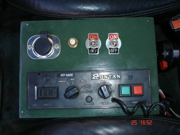

    acho que a melhor opção (até pra evitar-se furar o painel do jipe) é fazer um console central
    copiei a idéia do giovani para o console e só vejo vantagens:
    1. evita furos desnecessários e em excesso e consequentemente a perda da originalidade do jipe
    2. manutenção bem mais fácil (experimente tentar mexer na fiação que existe no interior do painel do jipe )
    3. possibilidade de construir o console de acordo com seus critérios e adequar os botões de acordo com as suas necessidades
    4. possibilidade de bom acabamento e estética de acordo com com o gosto individual
    o meu ficou assim, mas dá pra instalar mais chaves ainda
    http://www.4x4brasil.com.br/forum/ga...f407f11032.jpg

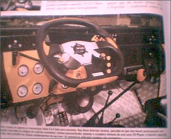

    Uma opçao essa foto foi tirada da revista 4x4&cia esse fiko fera ,
