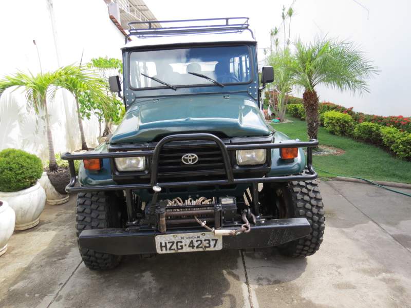

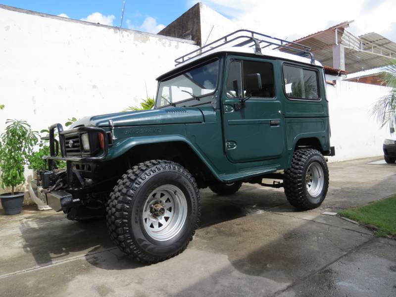

    Oi Marcio, desculpe a demora. ficaram muito boas as fotos que vc fez da band com o guincho instalado. o suporte do mancal e desse jeito, mas próximo do original. o furo na frente fiz com uma serra copo de 65mm. a trava externa é original de todos os guinchos biselli. no guincho da foto que vc postou, esta faltando uma corrente com um pino e uma borboleta. ela é necessária para manter o guincho em neutro (sem tração) pois evita que se alguém acionar a alavanca interna ( na cabine) , ele comece a girar.

    foto detalhada da trava externa
