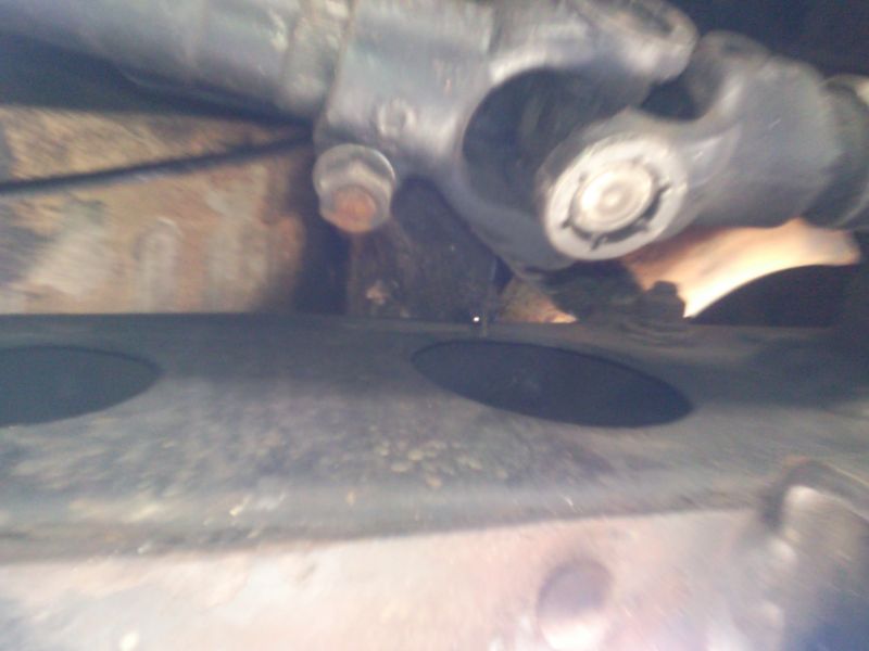

    Pois é, agora estou sabendo. Pensei que fosse uma modificação!!!
    Só falta agora uma alma caridosa para postar uma foto da trava de segurança da alavanca! Hoje vi uma band com o um biselli, mas não tinha a dita trava.

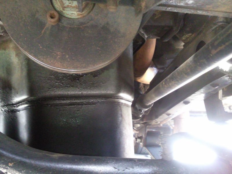

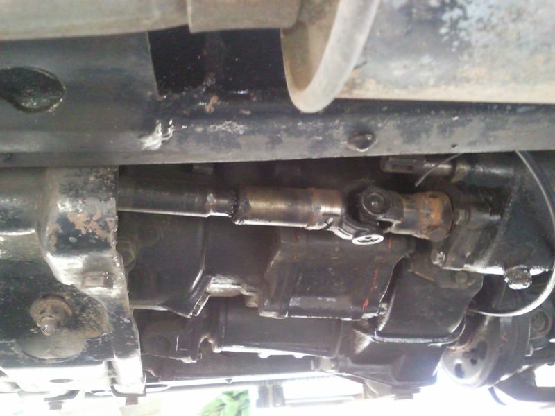

    Deumares, fiz umas fotos, com um medo danado do dono chegar e não entender o que eu estava fazendo embaixo da viatura dele!! KKKKK
    Anexo 399393 Anexo 399394 Anexo 399395 Anexo 399396 Anexo 399397Anexo 399398
    Com a sequência que o JPX97 mostrou, espero que essas imagens ajudem em algo,. e que tenham valido o risco!!:tomate:
    JPX97, se tiver uma "fotinha" da trava, não esquece da gente!!
    Um abraço.
    Márcio Humberto

    DEUMARES
    6 Anexo(s)

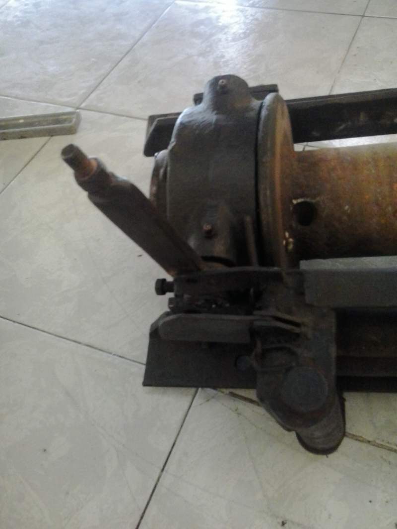

    Oi Marcio, desculpe a demora. ficaram muito boas as fotos que vc fez da band com o guincho instalado. o suporte do mancal e desse jeito, mas próximo do original. o furo na frente fiz com uma serra copo de 65mm. a trava externa é original de todos os guinchos biselli. no guincho da foto que vc postou, esta faltando uma corrente com um pino e uma borboleta. ela é necessária para manter o guincho em neutro (sem tração) pois evita que se alguém acionar a alavanca interna ( na cabine) , ele comece a girar.
    Anexo 403249Anexo 403250Anexo 403251Anexo 403252Anexo 403253Anexo 403254

    1 Anexo(s)
    Anexo 403255
    foto detalhada da trava externa
