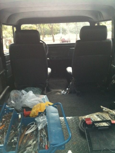

    seguem as fotos, toda crítica é bem vinda.
    Hoje instalei o retrovisor e mechi em algumas coisas, reparem na foto do retrovisor, que o quebravento não fecha totalmente, ali falta uma borracha?

    A Band parece estar muito bem cuidada mesmo.
    Só não gostei desse carpete. A Band entra água por tudo que é lado (ela é feita pra isso) e esse carpete vai feder que nem cachorro molhado quando você pegar uma chuvinha mais forte.
    A Band foi projetada pra deixar a água entrar na cabine toda vez que você passar num alagado exatamente pra não deixar ela boiar e acontecer isso:
