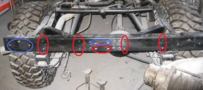

    Allan,
    eu não recomendaria mexer nos rebites, tanto pela dificuldade em identificar a especificação/tipo do metal como pela originalidade.
    Sinalizo na foto em vermelho as furações originais da travessa traseira do chassi da Band(somando no total 10 pontos/parafusos), onde o meu atual parachoques foi fixado. Em azul sinalizo os demais pontos(+ 8 pontos) de furação original do chassi que podem ser adicionados ou utilizados no seu projeto caso este reforço seja necessário.
    Com relação as medidas para garantir a precisão, acredito que, apesar do trabalho que vai dar...a melhor solução seria desmontar o seu e tirar as medidas na sua Band...pois sabemos que muitas vezes as Bands são diferentes umas das outras. Acho que vale a pena dado todo o trabalho e dedicação empenhados nesse projeto até agora...pois errar as medidas na reta final seria uma dor de cabeça extra desnecessária.
    Abrs

    Citação Postado originalmente por Guiga Tostes Ver Post
    Allan,
    Abrs
    Guiga, tenho quase certeza absoluta que minha travessa não é mais original e não tem estes furos marcados na foto. Além disso, se não me engano esse reforço não está mais arrebitado na minha Band e sim aparafusado.
    Isso foi tudo alterado quando tive uma colisão traseira na Band. A travessa ficou toda empenada e tive que trocar por uma nova, tirando a originalidade. Por isso ainda acho melhor usar a mesma furação.

    Citação Postado originalmente por valeriano Ver Post
    Humm ...
    Então não vejo melhor forma para resolver o problema e decidir os próximos passos do projeto que não, desmontar o seu atual parachoques para ter livre acesso a travessa e fazer todas as medidas precisamente.
    Pense pelo lado bom, se a travessa foi trocada vc poderá fazer todos os furos que precisar de acordo com o projeto do PC.
    Qualquer coisa é só chamar!
    Abrs
    Humm ...
    Abrs
    Dei uma olhada lá e a travessa original ainda está lá.
    O negócio é que foi colocada uma outra chapa por cima pra reforçar.
    Não gostei muito disso não, mas como vou ter que retirar o tanque traseiro pra instalar o suporte, vou ver se volto pro original.
    Tirar o para-choque e o suporte que está lá agora é MUITO fácil. O problema é que a lanterna traseira está presa no para-choque e se eu tirá-lo, vou ficar sem lanterna.
    Vou ter que fazer um suporte temporário pra lanterna enquanto estiver andando sem para-choque.
