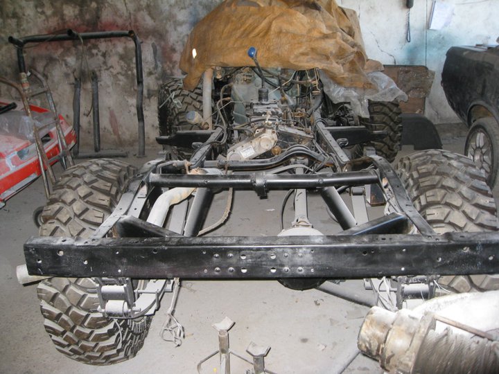

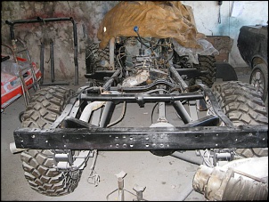

    Eu ainda estou "fora" de casa e por isso não tenho como tirar as medidas para vc, mas com relação aos reforços das travessas, salvo engano, eles são rebitados ao chassi(mesmo esquema de rebites que fixam os suportes dos amortecedores dianteiros e suportes das molas).
    Segue uma foto que achei por aqui...apesar de ser de Band curta...
    Abrs

    Pois é, acho que vou ter que mudar o projeto mesmo. Na foto aparecem 4 rebites. O ideal pra mim seria trocar esses rebites por parafusos e usar essa mesma furação pra prender o suporte. Mas pra isso eu precisaria da distância entre esses rebites e da distância deles até a lateral da travessa.
    Alguém consegue medir isso pra mim?

    Resumindo:
    O que eu preciso é das distâncias A e B mostradas na foto, além da espessura dos rebites usados. Se alguém puder ajudar, agradeço.

    Valeriano as medidas são aproximadas pois meu parachoque trazeiro atrapalha a verificação.
    Medida A + ou - 51cm
    Medida B = ou - 04cm

    Eu calculei mais ou menos 55cm na medida A. Vamos ver se alguém aparece com medidas mais exatas.
    Fica mais fácil com a viatura desmontada. A maioria hoje tem para-choque traseiro (que não é original) e isso atrapalha tirar essas medidas.
    Eu mesmo tentei tirar, mas tinha muita coisa na frente, então acabou sendo tudo meio no olhômetro.

    Não há de que Valeriano, mas 55cm só se for medida A + B ai sim dará Ok.
