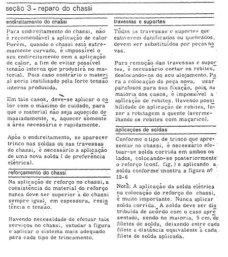

    AlexandreStudart
    1 Anexo(s)
    Valeriano, este texto eu copieu do manual de seviço, ele confirma o que já havia comentado sobre a substituição dos rebites por parafusos. Abs.
    Anexo 341276
  • 14/04/2012, 16:43
    valeriano
    Postado originalmente por AlexandreStudart Ver Post
    Anexo 341276
    No texto fala exatamente para usar parafusos.
    "Para a colocação da peça nova, usar parafusos para sua fixação, pois na maioria dos casos é impossível a aplicação de rebites."
