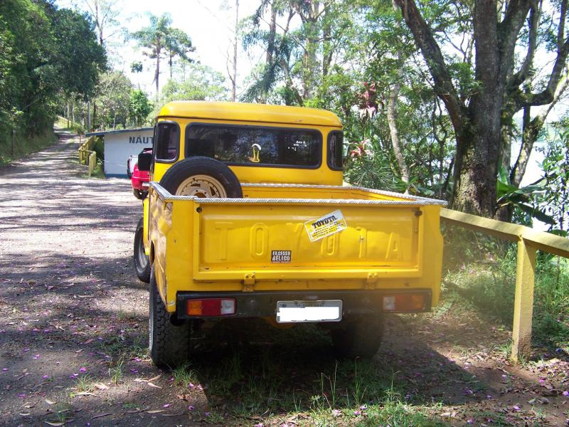

    Gostaria de apresentar minha CD adquirida e outubro de 2011. Desde então, venho corujando alguns tópicos de bandeirante e graças as informações reunidas no forum e a facilidade de se mexer, montar e desmontar a toyota, consegui eu mesmo resolver vários probleminhas. Segue abaixo fotos, descrição e dúvidas.
    Toyota Bandeirante Pickup cabine dupla 1985
    Motor OM314 com turbo, 4 marchas, direção hidráulica, freio a disco, pneus 265x75 R16

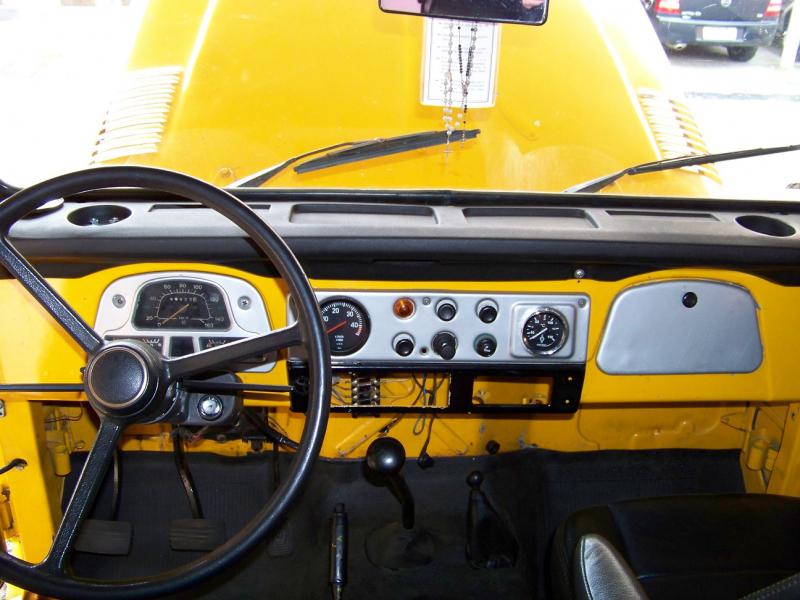

    Pressão do óleo: Como normalmente o relógio da pressão do óleo trabalha? O meu está assim: Desligado fica no 0 é claro; quando ligo o motor o ponteiro vai para o 10, depois sem acelerar fica próximo do 5 e quando acelero vai para o 10 novamente. Isso é normal ou será que o interruptor deve esta com algum problema? Já dei uma olhada e tem uma emenda no fio próximo da conexão no interruptor, isso interfere? Se vocês acharem que é o interruptor que está com defeito, como eu troco? Vaza muito óleo na troca? Agora se o que o relógio da pressão do óleo está indicando estiver correto, ou seja, pressão alta, o que causa essa pressão anormal? O manual diz que se a pressão for 0 ou 10 devemos parar o motor imediatamente e resolver o problema, mas não fala quais podem ser os problemas. A única fumaça que sai do escapamento é aquela típica de diesel e muito pouco e a temperatura do motor fica entre 70 e 75 graus.

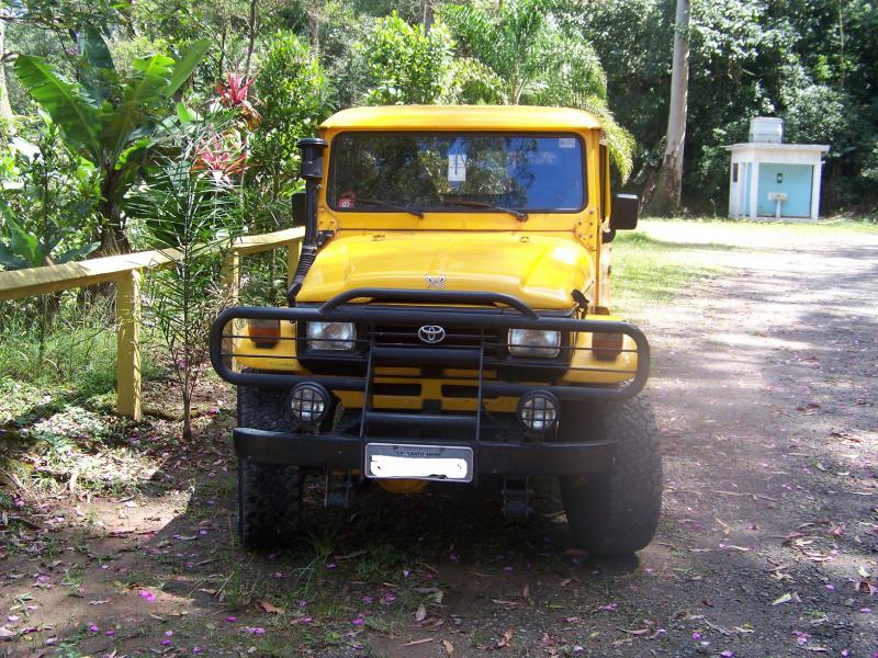

    Cara teu motor e turbinado e com filtro de ar banhado a oleo ou é só a carcaça mesmo? Estranhei esse detalhe e percebi tambem que existe um snorkel que esta desconectado.

    O snorkel está desativado, não sei ainda se vou reativar.
    O filtro realmente é banhado a óleo, original e o motor é turbinado, está do jeito quando comprei. Eu não manjo nada de turbo. Fiquei preocupado com seu estranhamento...rsrs...devo substituir o filtro original por outro? Posso ter algum problema com o motor?

    Ronaldo motor turbinado não deve ultilizar filtro banhado a oleo, o que ocorre é que a turbina irá sugar o oleo do filtro danificando-a.
    Procure colocar um filtro seco o mais breve possível.

    Parabéns pela viatura. É meu sonho de consumo, preparar uma CD para expedições.
    Observei que seu conta giros é de 4.500rpm, original das bands com motor 14b. É VDO ? Por acaso quer fazer jogo nele hehehe.
