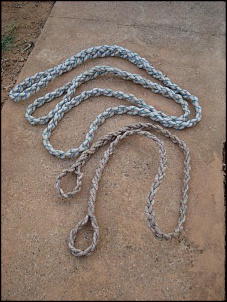

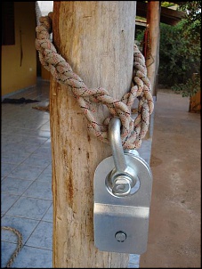

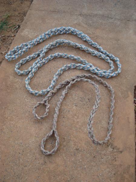

    Desde que começei no off road, lá pelos idos de 92, uso cintas feitas com cordas de escalada super estáticas, trançadas (trança de 3 pernas e alças empatadas, sem nós)

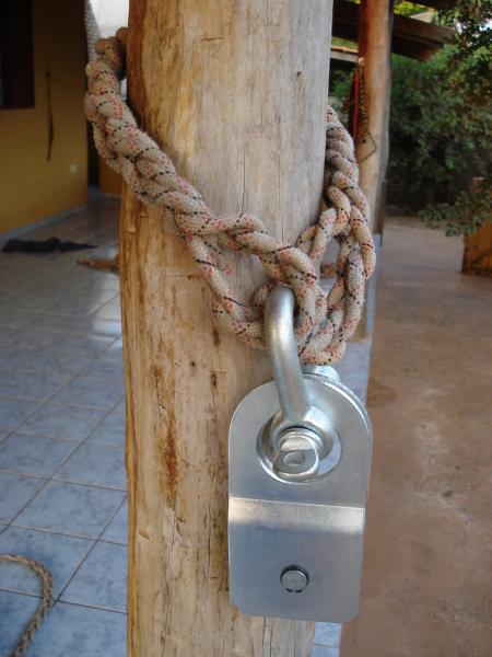

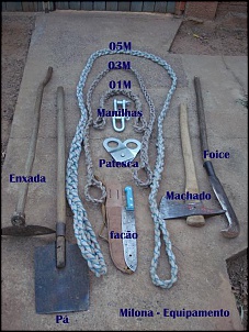

    Além do meu xodó que é uma cinta destas, feitas de uma corda de nylon, de 10mm, com alça em uma ponta e gancho na outra. Esta cinta "mora" na Milona e me acompanha desde sempre.

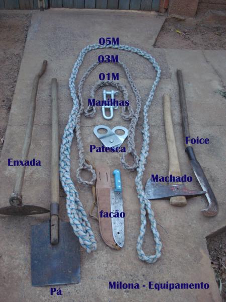

    Atualmente além desta, tnho mais 3, uma de 5m /10,5mm cada perna, uma de 3m / 9mm em cada perna e uma para ancoragens do guincho com 1m / 9mm em cada perna.
    Estas cordas suportam, simplesmente, cerca de 3000Kg no mínimo, e tem cerca de 3% a 5% de elasticidade, logo são um espetáculo.
    Como trabalho com técnicas verticais, de tempos em tempos tenho cordas para descarte, que acabam virando cintas...
    E não preciso dizer que após cada trilha ou passeio sempre acabo dando destas cintas de "presente" para alguém...hehhe
    Algumas fotos das cintas mais novas e de alguns "petrechos" do meu kit Firródi
    Eddie
    Miniaturas de Anexos Miniaturas de Anexos -dsc06935.jpg   -dsc06944.jpg   -dsc06945.jpg   -dsc06947.jpg   -equipo-descricao.jpg

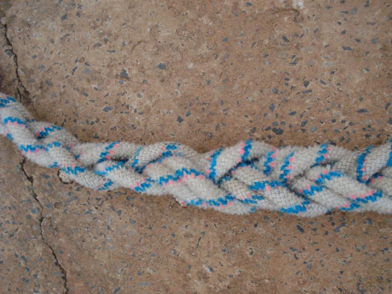

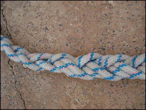

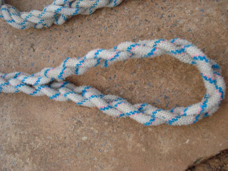

    Quanto a trançar a cinta, eu uso uma trança simples de 3 pernas, que tem como resultado uma cinta "flat" menos difícil de acomodar.
    O segredo é a forma de empatar as pontas para que não havaj nós, que enfraquecem as cordas utilizadas...
    O empate é basicamente voltar trançanco as pontas livres seguindo a trança pré existente, com a alça já feita na medida desejada.
    Acredito que na foto do detalhe da cinta dê para se ter uma idéia.
    Eddie
