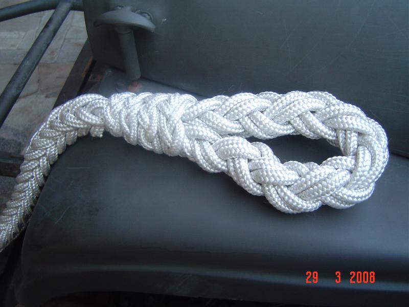

    foi vc mesmo que trançou isso??
    Fábio,
    Não, quem faz á muito tempo é um membro do clube do jeep da cidade.

    Eu utilizo uma de 6 m trançada com 8 cordas de 10 mm, muito boa em resistência e elasticidade.
    Hugo, qual o material dessa corda e quantos metros foram necessários para, após o trançamento, ficar com 6 metros ?

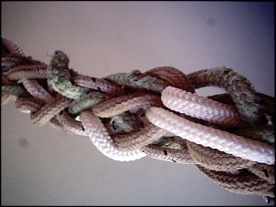

    Depois de ver essa corda de polipropileno toda trançadinha eu nem vou botar fotos da tranqueira que eu uso. Mas uma coisa é certa, um cabo feito com cordas trançadas tem o seu valor sim!

    Já que o tópico foi reavivado, vou postar algumas fotos do cabo que fiz.
    Aguenta trancos que é uma maravilha!

    Nossa senhora tem até corda de varal ai!!!! kkkkk
    mas se guenta ta valendo....

    Não chegou a tudo isso, mas tem 5 pernas de polipropileno, 2 pernas de seda sem alma e duas de pvc, tudo partiu de uma trança simples de 3 pernas e fui adicionando outras cordas apenas passando uma perna nova pelo meio das já trançadas. O ideal é pegar uma corda de uns 40 metros e fazer uma corrente dupla, que fica muito boa também. Eu tenho uma dessas, mas como a corda é nova eu deixo ela guardada apenas para quebra galho.
