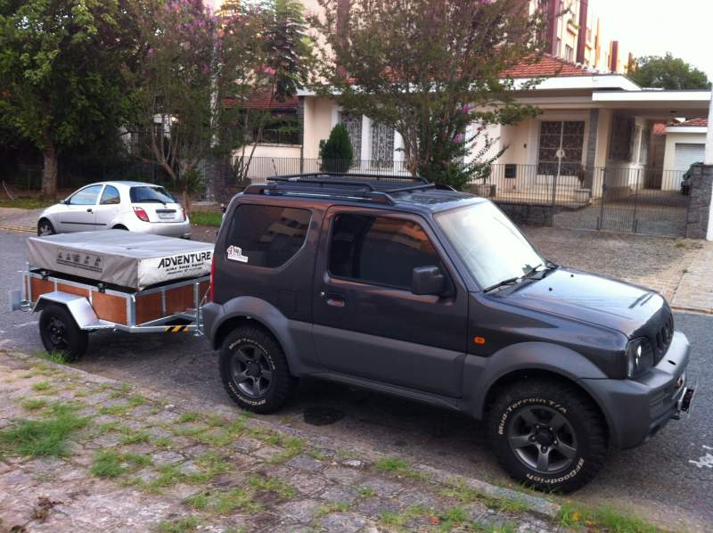

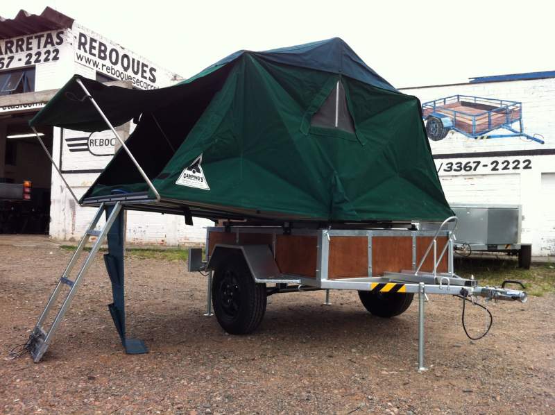

    Não faz muito tempo comprei uma carretinha para montar minha barraca. A barraca eu tinha em uma L200, e como é o modelo familiar é maior que o teto do Jimny. Não está nem próximo das australianas, mas tenho mais espaço para carregar bagagem e a barraca ao mesmo tempo, e se precisar, é só tirar a barraca e usar a carretinha para transportar alguma coisa.

    Fala Bruno, é isso que quero fazer com o meu. Precisou de que tipo de adaptação na carretinha? Quanto custa uma carretinha dessas? e a barraca é da Camping World?

    Fala cara. Então, comprei essa carretinha nova aqui em Curitiba. É um modelo chamado fazendinha leve, pesa menos de 100 kg, e tem o tamanho da barraca fechada, 1,10 x 1,50. Fixei a barraca usando o suporte de caçamba que eu tinha na L200, ou seja, duas tavessas e suporte de metal. Furei a carretinha e pronto. Também pedi para o cara fechar as laterais da carretinha, sem deixar espaço, e soldar mais dois apoios na traseira, para poder deixar ela nivelada e firme mesmo desengatada do jipe, e dois arco na traseira para deixar ela guardada em pé. Ainda vou fazer uma capota para ela. A carretinha custou 2000,00, e como não paga ipva, achei um bom negócio. O engate comprei no Armazém 4x4. E sim, minha barraca é da camping's. Mas no Armazém 4x4 eles têm uns modelos australianos, mais leves que a camping's.

    Bruno. Gostei da sua proposta. Simplificou, e ganhou na praticidade para acampar. Como ficou o consumo do seu Jimny com a carretinha? Aumentou muito?

    Cara, não senti muita diferença no consumo.
