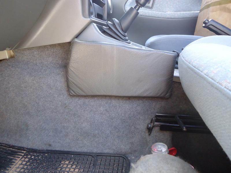

    Meu vitara quando comprei já veio com um estofado em couro colado ali (com espuma é claro, ficando com mais ou menos 2cm de espessura) ficou bem legal, a cor do couro é a mesma do que a cor do painel e tudo, então nem se nota! me acostumei a deixar a perna encostada ali, pois fica super confortavel, e nunca notei que esse troço ficava quente.

  • #20
    Se der um tempo amanhã eu tiro uma foto certinho, mas por enquanto da uma olhada nessa aqui em anexo, já da pra ter uma idéia do que eu to falando...
    o couro na verdade é um pouco mais escuro que o painel central, mas como é um lugar que ninguém fica reparando, nem chama atenção, é tranquilo.
    só não repara a imundice
    Miniaturas de Anexos Miniaturas de Anexos Primeira estrada com o vitarinha-dsc00223.jpg
  • #21
    Num vi nada....tem um pedaço de couro debaixo desse console na foto?

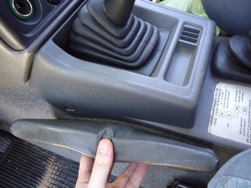

  • #22
    segue as fotos, botei o banco bem para traz para tirar as fotos.
    na segunda foto não da pra ver bem, mas parece que o couro é preso com VELCRO no forro do proprio carro para não cair, então é bem fácil retirar....
    *O couro chega a raspar no estofamento de tecido do banco quando coloco o banco para frente, mas bem de leve, não chega a forçar nem nada.

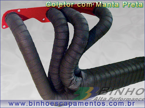

  • #23
    Usuário Avatar de aryrj
    04/02/2011
    RJ/RJ
    961
    Interessante...
    " . B I N H O . E S C A P A M E N T O S . "
    Miniaturas de Anexos Miniaturas de Anexos Primeira estrada com o vitarinha-coletor_com_manta_preta.jpg
