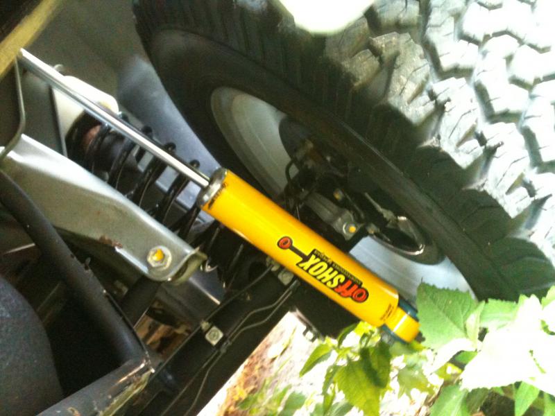

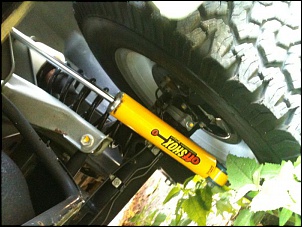

    Off-Shox na Tracker/GV-img_0119.jpgOff-Shox na Tracker/GV-img_0141.jpgOff-Shox na Tracker/GV-img_0142.jpgOff-Shox na Tracker/GV-img_0139.jpgOff-Shox na Tracker/GV-img_0130.jpg
    Recomendo!!!! Pode colocar, que o carro vai ficar muito bom...principalmente com a estabilidade!

    Bruno por favor de mais detalhes da combinação e valores do seu lift, vc tem na traseira as molas dianteiras do opala e na dianteira calço da alternativa?E quanto a estabilidade, a quantos por hora numa rodovia vc consegue andar com segurança antes e depois dos offshox? Valeu!

    Estou com as molas originais, lift da Alternativa 4x4, e os 4 amortecedores OFF SHOX FX5...continuei com as molas originais pq os amortecedores FX5 já são mais duros que os outros, e se colocasse as molas de opala, o carro ia fica muito duro...um conhecido meu colocou as molas de opala, e logo tirou, segundo ele ficou melhor com as molas originais com os calços de nylon...Qnto a velocidade...nada mudou, o que te breca um pouco em viagem, é o lift...a altura a mais...os amortecedores não te compromete em nada na velocidade...só te da mais segurança pra entrar nas curvas, vc pode entrar sem medo!
    Qnto a valores; os 4 amortecedores mais o frete, ficou beirando os R$1.900...em 6X no cartão.
