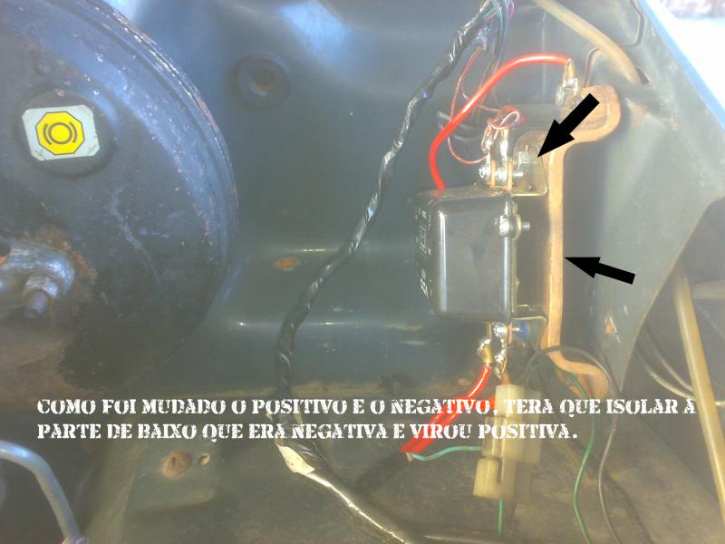

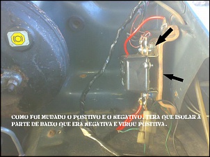

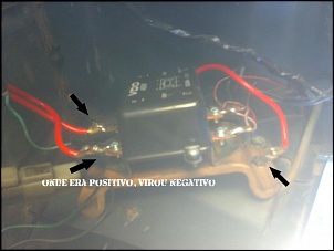

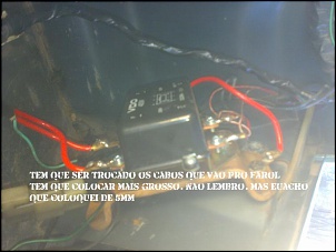

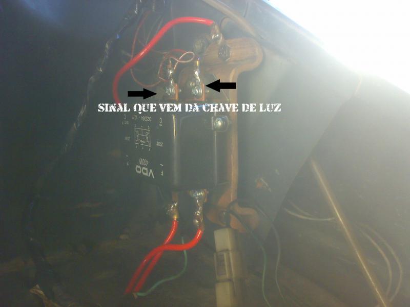

    melhorando muito o farol do samurai-luz-01.jpgmelhorando muito o farol do samurai-luz-02.jpgmelhorando muito o farol do samurai-luz-03.jpgmelhorando muito o farol do samurai-luz-04.jpgmelhorando muito o farol do samurai-luz-05.jpg
    não esquecer de trocar o plug do farol. tem que colocar um com o cabo mais grosso também.

    ""fala galera. não adianta mudar os farois (experiencia própria) kombi, moto, qq um de 100w. já é meu segundo samurai e é (era) a mesma coisa. segundo os eletricistas o samurai possui 1 positivo de energia direta e 2 negativos. aí um amigo instalou um relé de 400w com as ligações invertidas. é só alegria, acreditem ficou excelente!!!!!!!!! se precisarem posto fotos num novo tópico.

    é o seguinte:
    o original do samurai é com dois fios negativos e hum positivo, aí vc inverte no relé: aumenta a espessura dos fios inclusive no plug que fica no farol. já tive um samurai 94 e era horrivel demais, o meu 97 agora tá bom.
    os fios que vem do manicoto são vermelhos com aneis prateados, é só um sinal fraquinho e eles são ligados no no relé. o eletricista sabe ligar, é só pensar um pouco.
    Acho que entendi a coisa... tentarei essa mudança no farol ou outra.... tendo resuldado, postarei aqui pra compartilhar. A luz do meu 97 é bem fraca.
    qq coisa mas.marco avisa, eu pergunto pro meu amigo como ele montou.

    neilson, aquele chicote que sai perto do hidrovacuo de freio, descasque-o e encontre dois fios vermelhos com anéis prateados duplos. devem ser o da luz alta e baixa. esses cabos devem ser ligados separadamente na entrada de luz no relé auxiliar (está marcado no relé) e colocar fios mais grossos na saída, conforme aparece nas fotos como está ligado INVERTIDO deve-se separar com um material NÃO CONDUTOR (usei PVC)não lembro a espessura dos fios usados, se são de 3, 4, ou 5mm . vc deve ter uma noção de elétrica. ou é melhor ter um acompanhamento profissional.
    se ainda tiver dúvidas posso pedir uma relação detalhada ao meu amigo.
