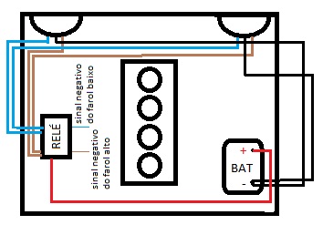

    Se der certo, posto os resultados, incluindo o esquema eletrico e fotos...
    Tá ai..demorou mas saiu. Tinha postado do outro tópico de farol do samurai. Lá coloquei as fotos da modificação no relé.
    http://www.4x4brasil.com.br/forum/su...ml#post1623258
    O esquema tá nessa figura:
    Anexo 331233
    No teste à noite, em ruas iluminadas, minha primeira impressão foi que tinha melhorado pouco. Mas numa rua pouco iluminada, onde já havia testado sem a modificação, mesmo sem substituir os faróis, pude perceber que melhorou muito, principalmente o farol alto.
    Como não desfiz a instalação original, posso comparar as duas configurações. Quando tiver um tempo, provavelmente no fim de semana, farei um teste num paredão e posto os resultados.
