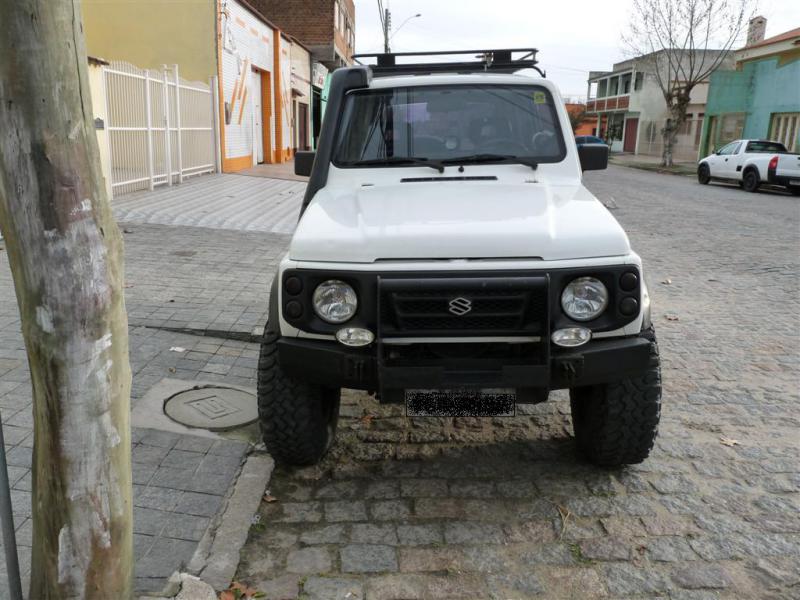

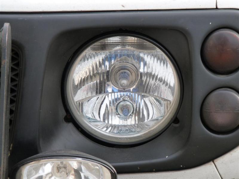

    3 Anexo(s)
    Postado originalmente por Lucas Kta Ver Post
    põe aí Luiz Felipe....será interessante ver o resultado.
    Seguem as fotos, utilizei 6 reles individuais farol baixo, farol alto e farolete que acende junto com o farol alto.
    Anexo 302658Anexo 302656

    [QUOTE=Luiz Felipe Guerra Jr;1485725]Seguem as fotos, utilizei 6 reles individuais farol baixo, farol alto e farolete que acende junto com o farol alto.
    Anexo 302658Anexo 302656[/QUOTE
    tá bonito o teu carro (adoro carro branco) existem algumas configurações desse farol: com pisca, com milha, com mínima. e são bonitos, pena que não duram nada, muito frágil. não sei se o seu é de boa qualidade.
